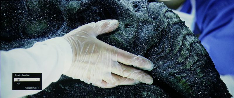

Le Reality Creation dispose de deux ajustements. Un ajustement de Resolution qui agit comme un accentuateur de détails et qui travail sur la précision des textures. Un filtre anti bruit (Noise Filtering) asservi qui va servir de nettoyeur et de pondérateur à Resolution. Un juste dosage permet d’accroître considérablement la netteté et les détails perçus tout en prévenant d’une hausse du bruit, voir son nettoyage.
Reality Creation ON : accentue les détails et la densité des textures
Reality Creation OFF

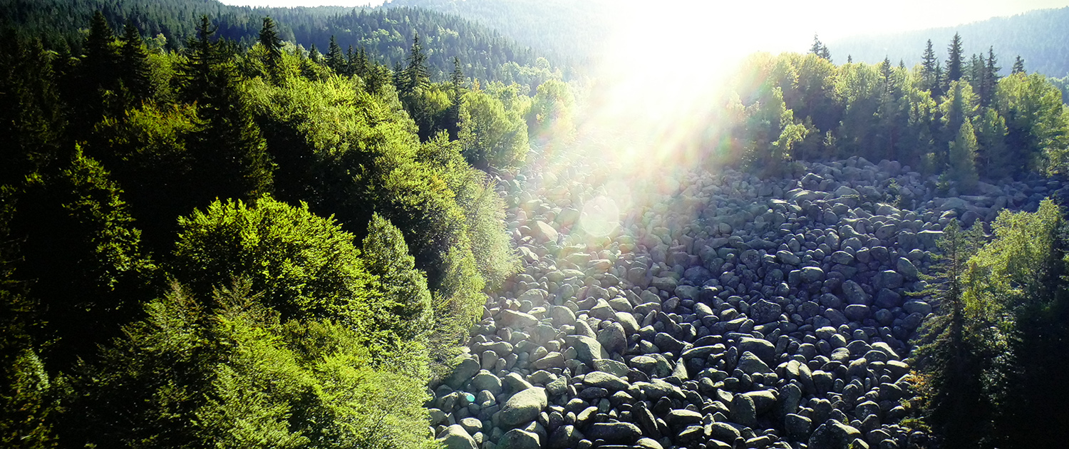

Le RC propose aussi une option spécifique aux films Bluray « Mastered in 4K ». Il s’agit d’une petite liste de films issus de master 4K sur lesquels la colorimétrie et la gestion des détails est spécifique. Le RC joue alors sur une base de donnée dédiée et va moduler la rehausse de détail en conséquence. Enfin le fameux DFO asservi à l’optique que nous avons détaillé un peu plus haut.
BLURAY WORLD INVASION: BATTLE LOS ANGELES
BLURAY WORLD INVASION: BATTLE LOS ANGELES « MASTERED IN 4K »
