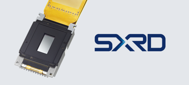

Ce choix de résolution native est exploité depuis le tout premier vidéoprojecteur SONY 4k, le VPL-VW1000ES. Depuis déjà des années également, SONY utilise des panneaux réflectifs de type LCOS dit SXRD. Il me semble que le premier vidéoprojecteur de la marque a en avoir bénéficié était le fameux Qualia004. Depuis les matrices SXRD ont bien évolué et évidement le VPL-VW760ES bénéficie de la dernière version capable d’un meilleur contraste avec une diffraction lumineuse optimisée quasiment inexistante.
