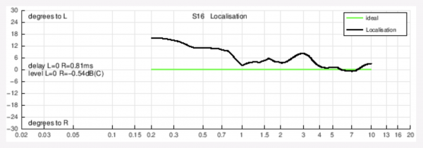

Sur le site de JL OHL loudspeakers.audio https://www.loudspeakers.audio/fr/graphs-explained/ on retrouve sur le graph S 16, une courbe de déviation en noire.
Cliquez pour agrandir
Je pense que cette courbe de magnitude qui représente l'ILD est calculée par soustraction de L - R, ce qui donne dans le domaine fréquentiel la valeur de la dérive (j'ai bon pour la méthode de calcul ?)
Mais ce graph montre aussi une valeur de délai de l'ITD, dans le cas présenté, une valeur de 0,81mS qui représente la dérive temporelle.
Questions :
- Pour un bon calcul de l'ILD, y a t'il un temps d'intégration à respecter, si oui, lequel ?
- Pour l'ITD, comment trouver la valeur de 0,81mS ?
- Pourrions-nous aussi dans un soft comme REW, tracer la courbe d'ITD pour avoir un bon visuel sur cette dérive temporelle de la localisation qui perturbe tant l'image sonore ?

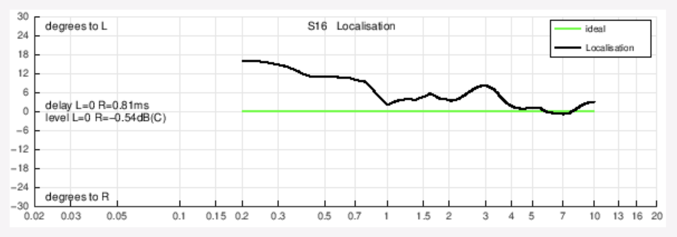

Je poste la mienne pour exemple, sachant que je ne suis pas sûr de l’interprétation…

Bon, il faut que je me repenche sur mes algorithmes pour expliquer en détail.indien29 a écrit:Questions :
- Pourrions-nous aussi dans un soft comme REW, tracer la courbe d'ITD pour avoir un bon visuel sur cette dérive temporelle de la localisation qui perturbe tant l'image sonore ? Merci à vous tous (et à JLO s'il voit ce post).
Mais l'explication de base est la suivante :
- j'essaye de représenter la précision de position d'une source virtuelle centrale en fonction de la fréquence
- la localisation spatiale est surtout dépendante de deux facteurs, la différence temporelle aux oreilles (ITD) dans les moyennes et basses fréquences, la différence d'amplitude (ILD) aux oreilles dans les moyennes et hautes fréquences
- je calcule et combine le décalage angulaire issu de l'ITD et le décalage angulaire issu de l'ILD par 1/3 d'octave
- idéalement, une source centrale doit rester centrée à 0° quelle que soit la fréquence et une courbe qui s'écarte du 0° est une distortion spatiale
Les correspondances temps/fréquence/décalage et amplitude/fréquence/décalage sont mes estimations basées sur la littérature existante et sur mes essais.
Mais comme ce calcul de localisation est assez nouveau, je n'ai pas vraiment pu m'appuyer sur d'autres études ni comparer des résultats.
J'oubliais un point très important. Placer dans un même graphe l'effet conjugué des ILD et des ITD n'est possible que parce que l'effet de précédence (effet Haas) peut être, selon la fréquence, compensé par l'amplitude.

Merci JL
Bon, pas simple donc...
Pour l'ILT, de façon sommaire, on peut faire une MMM de L et R puis soustraire et voir la différence ?
Pour l'ITD, même de façon simple, je ne voit pas trop... Une soustraction L - R de l'ETC ?

indien29 a écrit:Pour l'ILT, de façon sommaire, on peut faire une MMM de L et R puis soustraire et voir la différence ?
Pour l'ILD on peut effectivement faire la différence L-R.
Pour l'ITD, c'est plus compliqué.
Par contre, on peut essayer de corréler le graphe et l'écoute de la position de la centrale virtuelle en balayant en fréquence un bruit rose de largeur 1/3octave et entendre si ce signal reste centré ou pas (ça marche pas avec un sinus).

Je le faisais déjà mais avec une résolution plus élevée, c'est même simple à l'écoute je trouve.
En plus il y a des morceaux très centrés (effet pan réduit au mix ?) qui permettent de savoir immédiatement comment est le centre
Mais c'est la mesure de la déviation qui pose problème, bon je ois que c'est pas simple

Pas sûr de tout comprendre… Mais mon interprétation du graphique, dans mon cas, serait que le centre est décalé de 6° à gauche vers 1800 Hz ?

C'est ça pour ton graphique, dans le domaine fréquentiel.
Le domaine temporel est tout aussi intéressant, mais je ne sais pas comment faire pour déduire une courbe qui tienne la route, le sujet est donc lancé !

Oui c'est cette estimation. Sans doute parce que le niveau à cette fréquence est plus fort à gauche (attention, à partir d'un lissage au 1/3 d'octave), sachant qu'à cette fréquence, c'est surtout l'amplitude qui compte et donc le délai, déjà faible à la base, est bien pondéré.Dominique-Tanguy a écrit:Mais mon interprétation du graphique, dans mon cas, serait que le centre est décalé de 6° à gauche vers 1800 Hz ?
Non, le graphique cumule déjà les effets de l'ILD et de l'ITD, qui selon la fréquence peuvent s'ajouter ou s'annuler.indien29 a écrit:C'est ça pour ton graphique, dans le domaine fréquentiel. Le domaine temporel est tout aussi intéressant, mais je ne sais pas comment faire pour déduire une courbe qui tienne la route, le sujet est donc lancé !
C'est facile à tester : soit vous mesurez en décalant le point d'écoute d'un côté, soit vous décalez la balance en favorisant légèrement un canal. Puis vous refaites la séquence de mesure du site.
