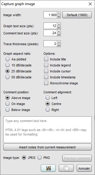

Pio2001 a écrit:Bonjour Petesburne,
Tes diagrammes sont relativement aplatis verticalement, si bien que comparés à d'autres, ils semblent meilleurs qu'il ne sont en réalité si on compte le nombre de décibels des variations.
Le standard, c'est 25 dB = x10 en fréquence. On devrait imposer ce standard pour toutes mesures qu'on publie.
Dans REW, le graphique s'adapte à la taille de la fenêtre, mais il y a une option pour exporter l'image à cette échelle :
(dis-moi si tu ne vois pas l'image, je la mettrai sur mon drive)

Bonjour Pio,
Je ne vois plus ton image.
Est ce que comme ça c'est bon ?

Message » 06 Mar 2021 23:07
Sur le principe, oui, c'est le bon rapport.
Par contre, la largeur de 1900 est trop grande, et on ne voit pas les libellés le long des axes.
800 est suffisant.
Reste qu'une fois le rapport (25 dB / decade) et la largeur (environ 800) bien réglées, REW exporte une image ridiculement haute. Personnellement, je mets la courbe en bas et je coupe le haut, mais ça fait faire des opérations supplémentaires.
