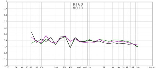

Bonjour ,
après un passage chez moi de Matthieu (stra) que je remercie ,
voici mes courbes et valeur RT .
suis autour de 0,4 .

le résultat est pour un studio dis tu ?
je pense que ça risque d’être un peu trop sourd , pour moi en tt cas , et à mon avis , être entre 3 et 3,5 serait pas mal .. à tester en tt cas .
je vais recevoir d’autres panneaux Leviter shape 8 (6 de plus ) suite au passage de Mathieu,
pour réduire encore un peu en dessous de 4 .
