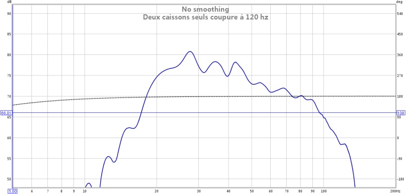

Ok, merci à vous et surtout à Franco (wxcvbn1) avec qui je viens de passer un bon moment au téléphone pour essayer de comprendre comment fonctionne REW.
Je viens de faire une mesure avec juste mes deux caissons pour voir, puis d'appliquer des corrections avec le Sms-1.
Voici les deux courbes, avec et sans corrections (les deux corrections sont minimes avec REW juste 27hz et 44hz à corriger) :

mike je viens de discuter avec luc et en faite le volume de ça m-audio déjà n'était pas bon , le programme lui disait niveau insuffisant 90db , au lieu d'être entre 6db et 17db pour avoir un niveau son correcte pour la prise de mesure maintenant il a augmenter le volume et le switch de l'alim phantom pour son micro sur la m-audio était sur off d'ou niveau son vraiment insuffisant
Dans ces futur mesure on verra mieux s'il y a un autre problème maintenant

luc ok les mesure semble correcte, on peut voir 2 creux vers 27hz et vers 36 hz , j'en ai 2 aussi mais moi vers 30 et 60hz de mémoire

Ah oui c'est bcp mieux ainsi
Pour les caissons:
Le sms-1 remonte très fort la courbe au début, il fait bien çà.
Pour ta bosse à 35Hz elle est toute petite, +- 5dB moi à ta place je laisserais ainsi et puis je ne sais même pas si c'est possible d'atténuer une si faible bosse
Essaye un peu à divers endroit pour voir ce que çà donne.
Pour les caissons et les enceintes GD c'est sans le sms1 je suppose.
Entre 100 et 300Hz il y a un 2 gros creux, ce serait bien d'avoir quelques chose de + linéaire.

La courbe des deux caissons avec enceintes gauche et droite est avec correction du Sms-1, j'ai vu les creux que tu mentionnes mais ce n'est pas gérable avec le Sms-1 qui ne travaille que entre 15 et 120 hz.
Le volume des caissons est volontairement réglé à environ 10 db de plus que les enceintes, il me semble avoir lu qu'il fallait faire comme ça et c'est pas mal du tout.

Pour moi mais il faut l'avis d'autre personne aussi, le creux que tu as 90 hz , c'est juste un souci au niveau crossover colonne et caisson tu devrais plus superposé la coupure !!!!
Genre caisson à 90 hz et colonne à 80 hz

Plus superposer ? J'ai déjà une coupure caisson à 120hz et une coupure d'enceintes à 90hz.
Si tu regardes la 4ème courbe que j'ai posté au-dessus sur cette page (enceintes gauche et droite), on s'aperçoit que ce creux est aussi présent.

Le creux n'est à priori pas du a la fréquence de coupure....le creux est +/- centré sur 105/110hz alors que ta fréquence de coupure est à 90hz. Cela fait donc plus penser à un mode propre à ta pièce....
