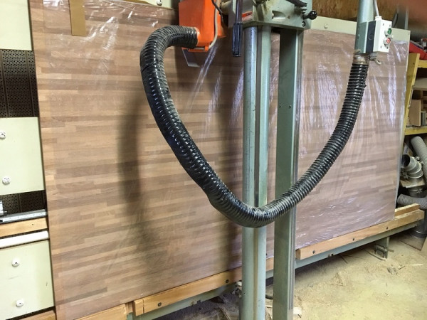

La semaine nationale de l'artisanat s'est clôturée le 17. L'occasion de mettre en avant le travail d'un artisan de l'électro-acoustique Jean-Jacques Bacquet.
J'ai sollicité auprès de Klinger Favre la possibilité de suivre la progression des travaux de réalisation de mes enceintes D56 commandées sous peu.
Voici en quelques photos certaines des étapes de réalisation de l'ébénisterie des D56.
Tout commence par un panneau de lamellé-collé.
Le lamellé-collé possède des propriétés de résistance mécanique aux contraintes supérieures au bois massif. Néanmoins les D56 peuvent être livrées en médium avec une finition couleur satinée.
En baffle plan c'est un peu encombrant ! Raison pour laquelle le baffle est refermé sur lui-même sous la forme d'un coffret qui isolera l'onde arrière.
Les parois de ce coffret sont débitées dans ce panneau :
