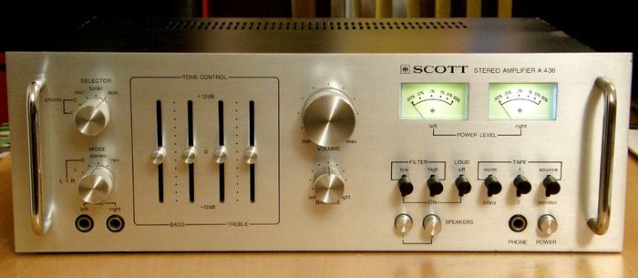

Moi, j'ai eu le A436. Quand j'ai monté mon ampli moi-même :oldy: , j'ai donné le SCOTT à mon beau-père :)
Image issue de http://audio.mezei.fr/pages/ScottA436.html
