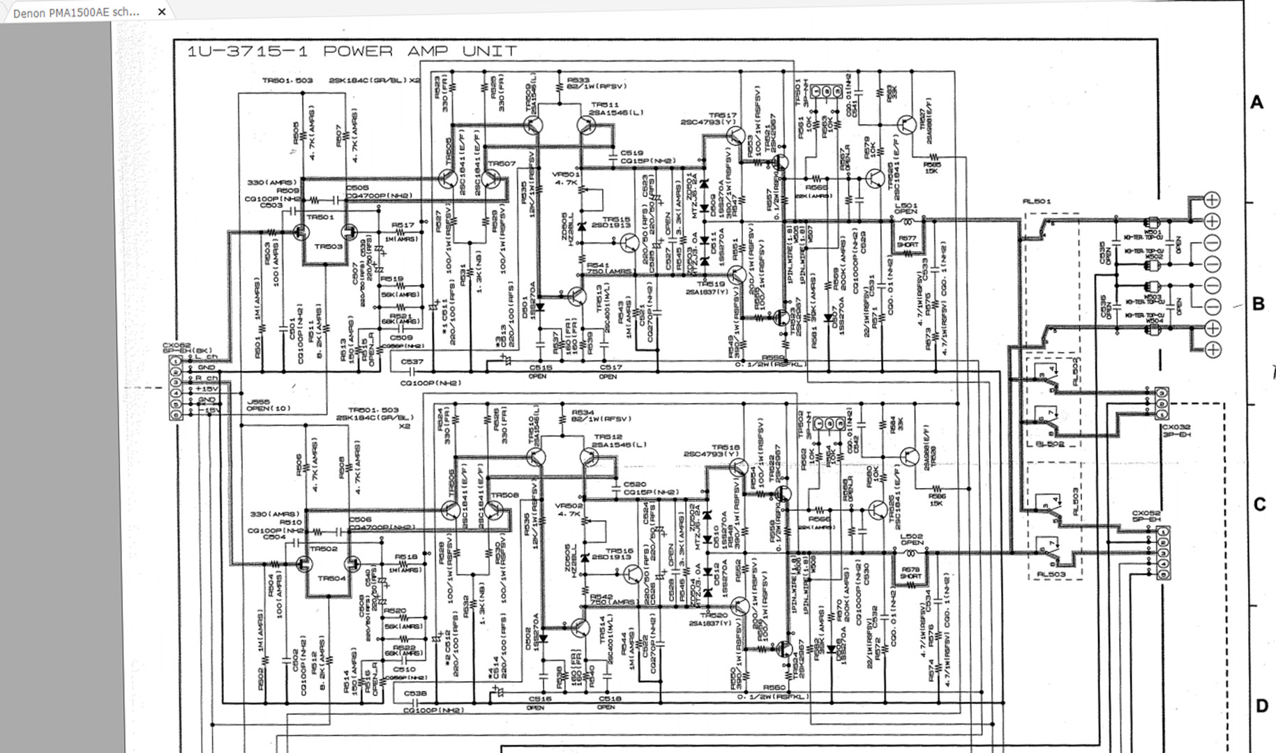

Sur ces appareils, la plupart des pannes intermittentes proviennent de soudure craquelées du côté des éléments qui chauffent, voir avec une loupe le dessous du circuit imprimé, et refaire les soudures
ou alors mauvais contact sur les relais RL-501, 503 et 503 qui commutent les sorties haut-parleurs
enlever le capot plastique et nettoyer les contacts à l'alcool
voilà les étages de puissance :
cliquer deux ou trois fois sur l'image pour l'agrandir
