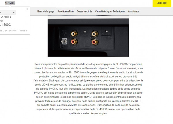

La réponse ne serait-elle pas dans ce commentaire ?
Jean16 - Modérateur Installations
- Messages: 5267
- Inscription Forum: 21 Nov 2011 15:38
- Localisation: Angoulême
Ca ne donne pas la tension de sortie mais ça donne l'info qu'il faut bien mettre le switch "line" sur Off lorsque l'on utilise la sortie Phono.

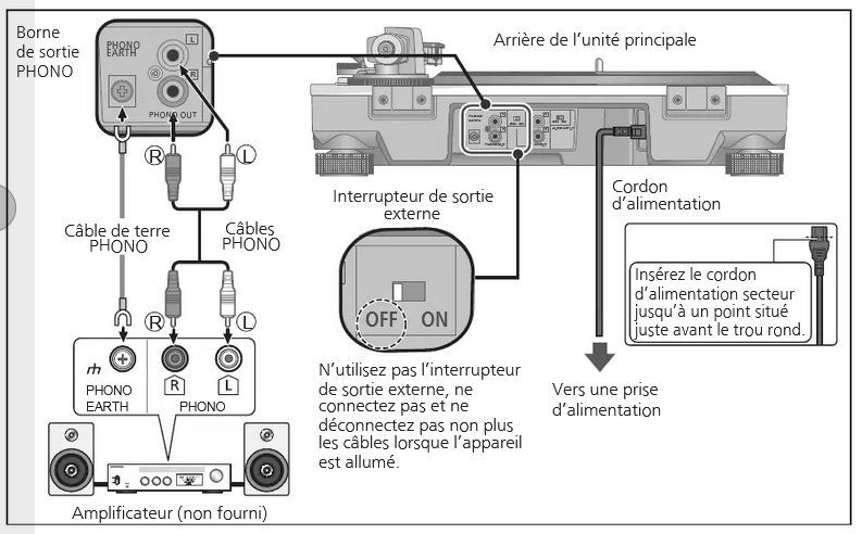

Oui c'est bien le switch que je voulais mettre en avant.

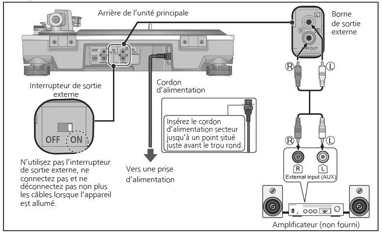

Si on utilise le préampli intégré faire comme ici, switch sur ON, et sortie sur "LINE OUT" vers l'ampli "LINE IN ou "AUX IN":
par contre si on veut utiliser le préampli de l'ampli, mettre sur "OFF" et utiliser la sortie "PHONO OUT" vers l'ampli "PHONO IN"
plus un fil de masse pour éviter tout ronflement
et il faut un seul préampli en service
si on désactive les deux préamplis le sont sera très faible et aigu
si on active les deux préamplis ça va être saturé et très grave
Michel...
Michel...
