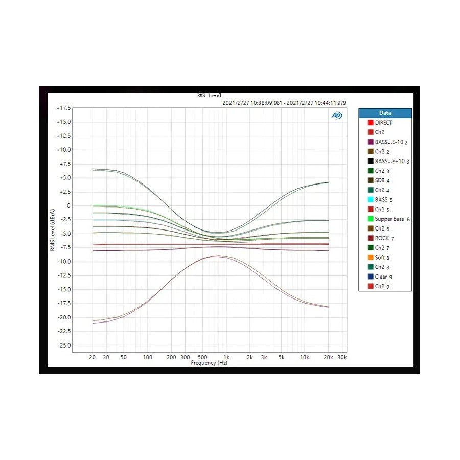

J'avais raté l'info mais je signale que SMSL a sorti un ampli basé sur 2 puces INFINEON MA12070 ( celle qui équipe le SA300 ), permettant de doubler la puissance : le SMSL DA-9 https://www.audiophonics.fr/fr/amplificateur-integre/smsl-da-9-amplificateur-class-d-symetrique-2x-infineon-bluetooth-50-2x90w-4-ohm-p-15247.html. Utile pour ceux qui ont des enceintes de bureau avec une sensibilité médiocre ( < 86 dB ) ou qui souhaitent l'utiliser comme ampli "standard" pour une pièce de 20m2.
Au passage sur la publication audiophonics on retrouve le fonctionnement des égalisations préenregistrées SMSL qui sont simplement des "cuvettes" plus ou moins accentuées : https://www.audiophonics.fr/40743-thickbox_default_2x/smsl-da-9-amplificateur-class-d-symetrique-2x-infineon-bluetooth-50-2x90w-4-ohm.jpg
