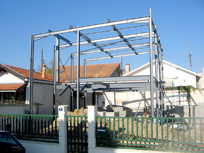

Salut, :)
Cela fait des années et des années que je m'intéresse aux constructions en bois (MOB soit maison ossature bois, poutres, rondins...).
Récemment, je suis tombé sur un site parlant de constructions en ossature métallique. A priori, ce type de construction est aussi intéressant que la MOB mais offre en plus des tarifs un peu moins élevés, du fait de la rapidité de montage de l'ossature et de ce fait, d'une réduction du coût de la main-d'oeuvre.
Par ailleurs, ce sont des maisons écologiques (label BBC et bientôt HQ 2020).

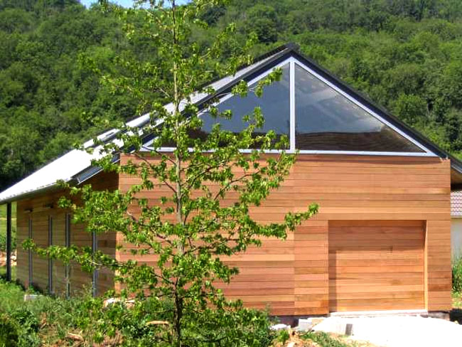

L'aspect peut varier énormément d'un projet à l'autre et tous les types de bardages/protections extérieurs sont envisageables en fonction des goûts : bardage bois, pierre, crépi...
Même si mon projet n'est pas pour tout de suite (je compte quitter la région parisienne d'ici 6-7 ans), je m'intéresse à différentes hypothèses de construction dont celle-ci. :)
Quelques exemples...
Les avantages : http://steel-construction.fr/avantagesossaturemetallique.html
Qu'en pensez-vous ?
Certains ont-ils déjà franchi le cap ? Si oui, si c'était à refaire, recommenceraient-ils de la même manière ?
Merci d'avance.
