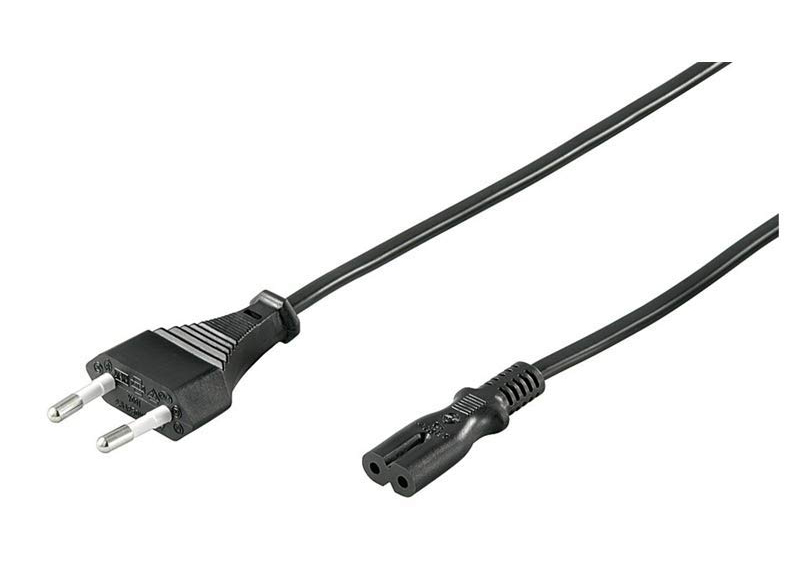

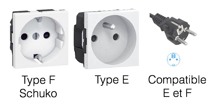

Le site ci-dessous -où j'ai pris l'image- explique comment régler la phase. Il ne faut pas forcément en attendre des miracles, mais peut-être la sensation d'une meilleure restitution de la scène. L'idée est que tous les appareils soient "dans le même sens". En deuxième étape, il faudrait tenir compte de la masse (électrique) des appareils, surtout si un ronronnement était audible.
http://www.living-leedh.com/?page_id=4950
Il convient de trouver (d'ACHETER :P :P :P) une barrette multiprise de type F pour pouvoir inverser toutes les prises. Le type E impose que tous les appareils soient "dans le même sens", qui n'est peut-être pas le "bon" (pas de ronflement). Enfin ceci suppose que les prises sont avec 3 fils (neutre, phase et terre); pour les cordons simples (sans terre) comme dans la 2ème illustration, l'inversion est possible et justement on peut brancher "à l'envers", mais ce n'est pas grave.

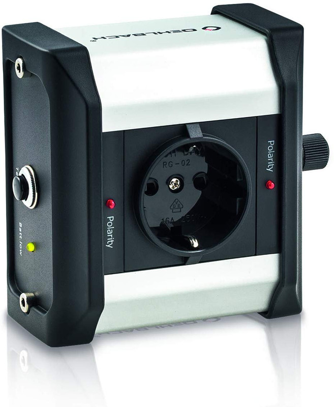

Edit: on trouve le testeur de phase Oehlbach 17017 Phaser entre 70 et 80 €: c'est donc bien un article audiophile : très cher pour ce que c'est.
