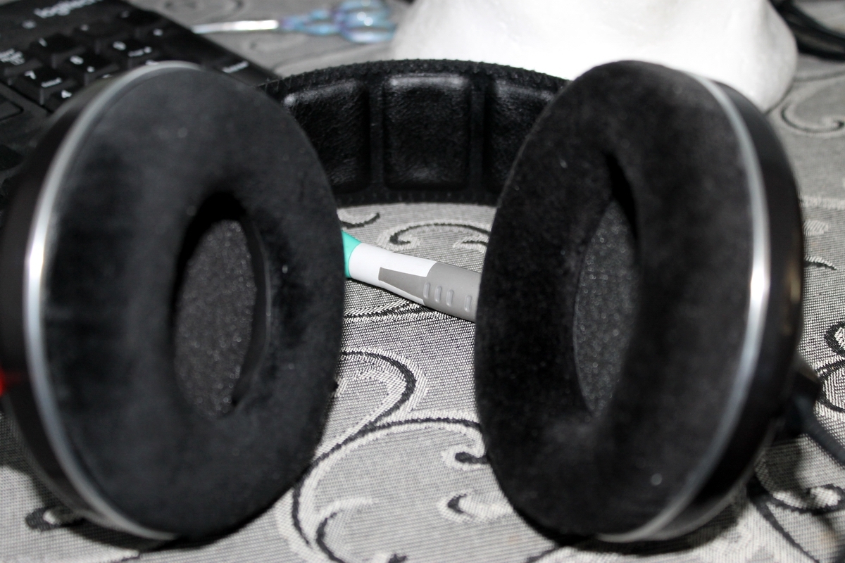

Sur mon HD560 Ovation, dont le diamètre interne est légèrement inférieur à celui du 540, la bague alu est plus épaisse, le pad AKG a eu du mal à rentrer :grr:
La taille de mes oreilles n'est pas du tout adapté au diamètre interne des pad AKG.

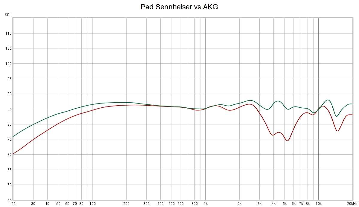

Je les ai installés au mieux, et ça donne ce ci, j'ai effectivement un gros "trou" entre 3 et 7khz et le grave manque cruellement :ohmg:
L'écoute confirme la courbe mesurée.
Le pad AKG apporte un gain d'environ 2,7 dB.
Le manque de grave et le trou sont tout de même des manques par rapport à ce que ce casque peut faire en terme d'équilibre tonal.
