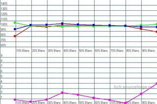

Bonjour
je commence à tester le vidéoprojecteur Panasonic PT-AT6000E qui vient juste d'être installé dans ma salle dédiée avec un écran transsonore de 2.6 m x 1.46 m. J'ai fait des premières mesures à partir d'une sonde eye-one display 2 et du logiciel HCFR version 2. Je suis parti du mode vidéoprojecteur recommandé à savoir "mode 709" et les paramètres sont ceux "sorti de boîte" avec juste l'iris sur off.
Je suis surpris des niveaux RVB qui sont bien linéaires mais anormalement bas pour le rouge et le bleu entraînant un delta E supérieur à 10 sur tous les IRE alors que les testeurs anglophones publient des résultats corrects (pas parfaits mais acceptables) avec un delta E inférieur à 6 avant calibrage. Je me pose la question du vieillissement de ma sonde qui a 3 ans car en visuel je ne vois pas de défaut majeur ?
Comme je ne suis pas un expert, je vous remercie de vos ccommentaires avant que je poursuive ou pas le calibrage avec cette sonde

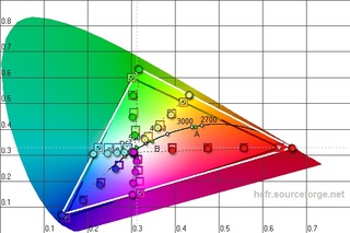

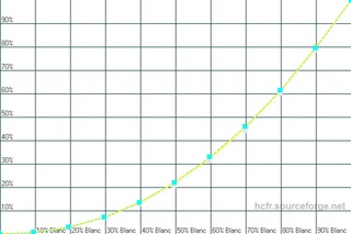

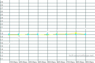

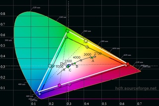

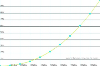

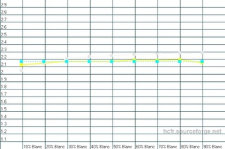

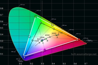

C'est mieux avec les images '(mis à jour le 02 novembre 2015)
mode 709 lampe éco iris off
Autres modes
Gamut mode Cine2 lampe éco iris off
Gamut mode Cine1 lampe éco iris off
Gamut mode Dynamique lampe éco iris off
Gamut mode Normal lampe éco iris off
Gamut mode CinemaD lampe éco iris off

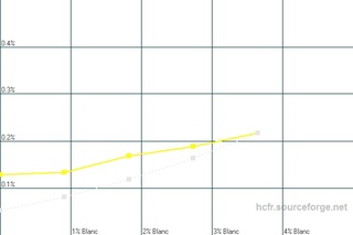

Bonjour
Je reviens 5 mois après mon premier post pour faire un bilan de la calibration aboutie de mon Panasonic en salle dédiée.
après les déboires de ma première sonde eye one display II qui avait complètement dérivé après 2 années d'utilisation, j'ai acheté une sonde x-rite display pro neuve qui me donnait des résultats acceptables mais avec une petite dominante rouge. J'ai pu étalonner cette sonde avec un spectrophotomètre ES-1000 (eye one pro) et faire une matrice de correction pour ma sonde (écart de 350 k en température de couleur!)
J'ai donc utilisé une sonde display pro étalonnée placé à mi hauteur et à 0.7 m d'un écran transsonore de gain 1 en 16/9 de 2.6 x 1.46, le logiciel HCFR v 3.1.0.7 et les disques avs709, THX LAL et récemment le disque Spears et Munsil qui est plus précis et plus riche (je suis loin d'en avoir fat le tour), un lecteur BR sony BDP 790S et un lecteur multimédia meder 600 pour mes films 2d et 3d qui sont dématérialisés sur un serveur HP Proliant.
Pour la calibration 2d
j'avais déjà testé les différents modes du panasonic et jai gardé le mode 709 en mode éco qui présentait en mode usine un bon équilibrage facilitant la calibration. Les résultats sont excellents avec une image cinéma douce , des couleurs équilibrées, des détails précis ... on prend vraiment beaucoup de plaisir à redécouvrir ses films, même à regarder la TV avec un décodeur Humax 5000 (objectif coupe du monde de foot).
J'ai calibré la chaîne complète "source-ampli AV-diffuseur-écran-environnement" (sur les sources, les réglages sont tous désactivés) avec le lecteur BR Sony puis j'ai fait la même chose avec le lecteur Meder 600 qui m'a donné exactement les mêmes résultats excepté un CIE tronqué qui après recherche venait du paramètre xvYCC activé par défaut sur le Meder. En final j'ai retenu le même mode utilisateur 709 pour la 2D quelle que soit la source DVD, BR, MKV, ouTV (qu'il est impossible de calibré sauf à avoir un générateur de mire).
Mes résultats:
Luminance

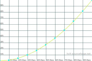

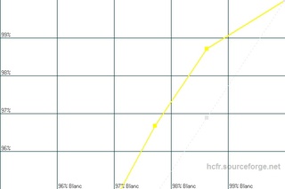

Gamma que l'on peut régler sur 15 points avec la possibilité de fixer simplement une valeur de shift .j'ai un gamma de 2.2 et je vais faire d'autres test autour de 2.3 ou 2.4 pour essayer d' améliorer le contraste que je trouve très bon pour l'instant
Courbes RVB facilement ajustables par les paramètres de contraste et lumière des couleurs RVB mais aussi par ceux du gamma avancé qui peut ainsi corrigé un creux ou une bosse.

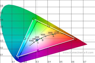

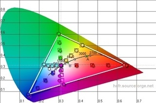

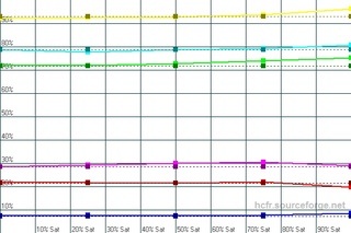

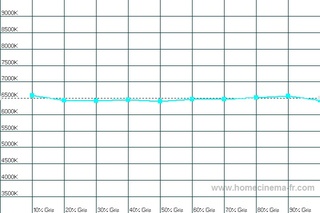

Température de couleur
CIE que l'on peut facilement ajuster sauf pour le magenta que le CMS ne peut corriger. J'ai utilise la méthode de calibration à 75% de saturation couleurs comme on peut le voir sur les graphes des écarts
Une petite vérification au voisinage du noir et du blanc permet de s'affrachir de noirs bouchés ou de blancs brûlés
Au final, avec de bons outils de calibration et un peu de temps !, le panasonic PT6000 est facilement calibrable pour dégager tout son potentiel et enthousiasmé son propriétaire. Je joins mes relevés de réglages même si ceux ci sont adaptés à ma configuration donc non transposable en l'état
NB: erreur à 35% de gamma: il faut lire -6 au lieu de +6

le CMS du panasonic ne permet pas un ajustement parfait à la référence si on utilise la méthode de saturation à 75%
on voit que ce choix sur le graphe des saturations, il y a une saturation du vert et du jaune, les écart du cyan et du magenta ne sont pas à prendre en compte car les mesures de saturation ont été faites en utilisant les mires AVS709 en mode 2d car le disque Spears et Munsil n’intègre pas ces mires de saturation
