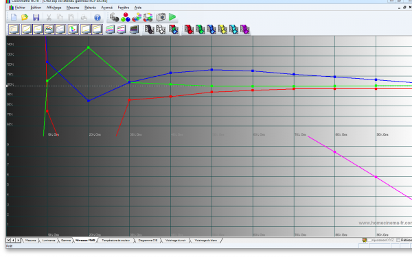

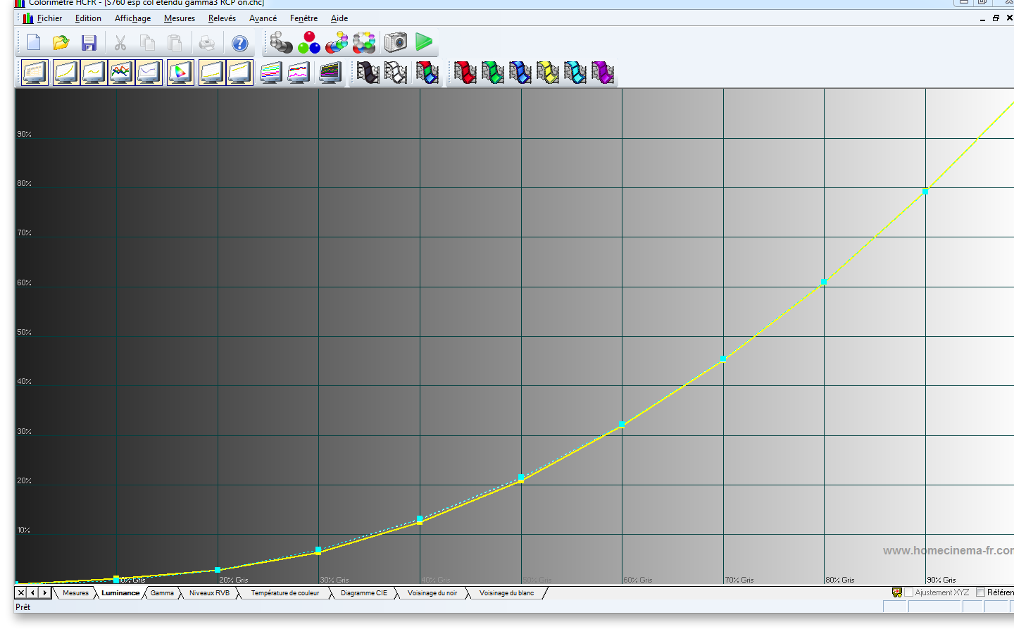

Si on calibre et on en bave. Je posterai ce soir mes réglages, ma spyder3 fume, les 1800h du projo de Daigoro me donne du mal. Couplé à un S760 je ne parviens pas à mesurer de 0 à 10 ire, et de 90 à 100 ire il me semble, sur la courbe il n'y a rien pour ces valeurs.
Voilà, ça fait 4 jours maintenant que je me bats, si l'un d'entre vous, au hasard Mlill a une idée sur l'absence de mesure entre 0 et 10 et entre 90 et 100 je suis preneur, de même que tout conseil général sur les pistes à emprunter pour régler mes problèmes. Je poste les "voisinages" dans le post suivant.

Voici le voisinage du noir et du blanc. Et mon préféré le CIE.

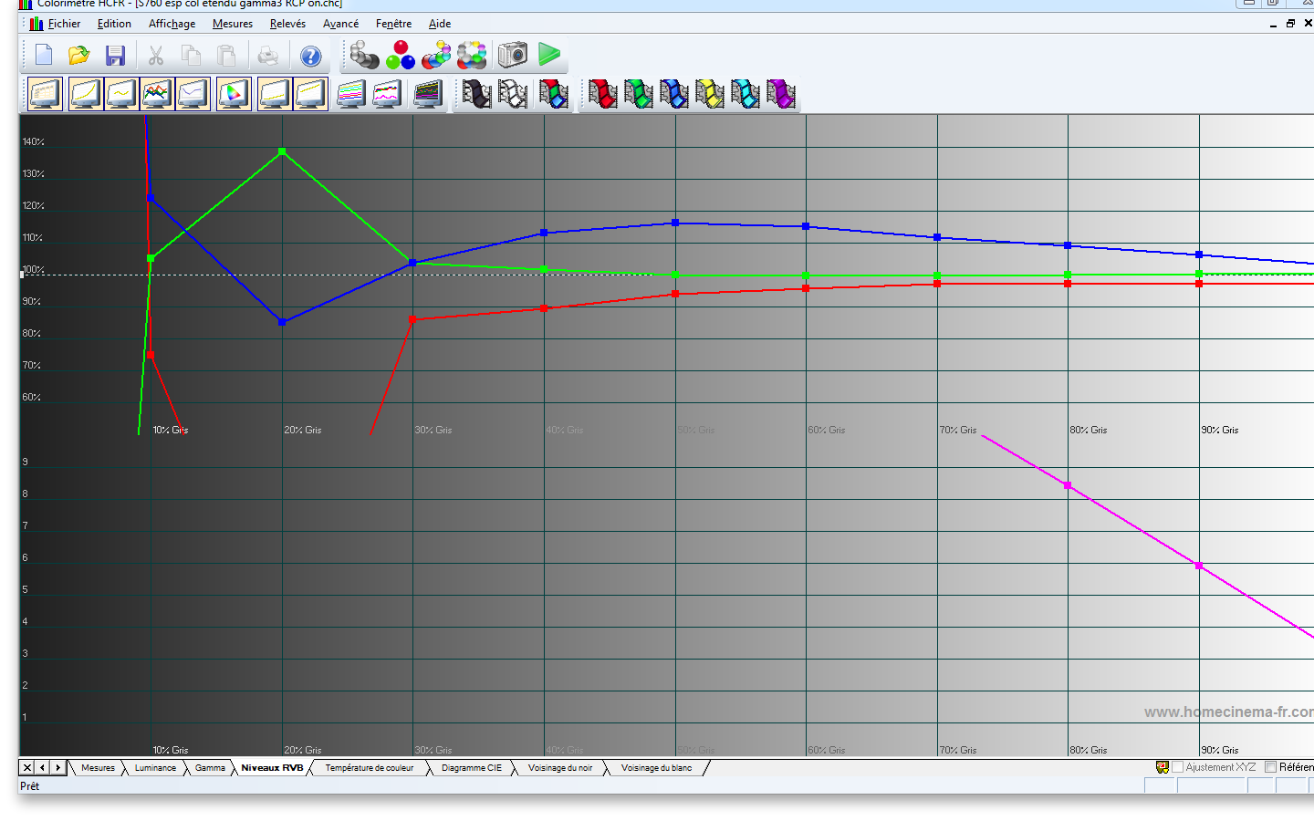

Salut !
Après quelques soirées de calibration voilà ce que j'obtiens :
Pour info :
- 1000 heures
- mode étendu
- Utilisateur 3
- Contrast 85, lumière 43, couleur 55
Temp. couleur :
--Gain--
- R 5
- G -20
- B -27
--Pola--
- R -10
- G -14
- B -19
Noir : Haut
Gamma 2
RCP : on
Le réglage du gamma ce situe à 1.7 en moyenne , impossible d'aller plus haut sauf avec l'iris activé, ce qui provoque une pointe à 2.00 de 0 à 10 ire et une pointe à 2.00 de 80 à 100 ire.
Fonctionne avec un Popcorn A 400 16-235 en Ycbcr 709.
J'ai essayé de travailler le triangle avec le RCP mais avec des conséquences sur les saturations...
Comment puis-je faire pour placer les saturations sur la référence ? augmenter la couleur ?
Merci de votre aide éventuelle.

Le diagramme CIE est correct, les courbes RVB aussi, compte tenu de ce qu'il est possible d'obtenir avec une lampe de cet âge.
Moins on touche au RCP et mieux on se porte.
Je suis plus ennuyé par le gamma de 1.7.
Il faudrait avoir le projecteur entre les mais pour comprendre.
Michel
Michel
