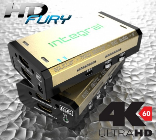

HDFury Integral : HDMI 2.0 vers 1.4.. Solution ou arnaque ??
Message » 31 Mar 2016 20:35
Je créé ce topic sans savoir si il conviendra à la charte, vu que de toute évidence seul les sites HDFury européen et international font mention de ce splitter.
http://www.hdfury.eu/fr/home/23-integra ... 00mhz.html
https://www.hdfury.com/shop/splitters/i ... 44-600mhz/
La particularité de ce splitter HD FURY Integral est d'appliquer, en autre, une conversion HDCP 2.2 vers l'HDCP 1.4, plus clairement permettrai de lire un contenu UHD/4K d'une platine salon 4k HDMI 2.0 sur un diffuseur 1080p donc HDMI 1.4.
Est ce réellement une solution de transition pour ceux d'entre nous qui ne souhaitent/peuvent pas encore investir dans un diffuseur ( et ampli ) UHD et de profiter des galettes 4K en downscale 1080p, pour un rendu certes inférieur quoi que relatif selon l’acutance de la techno et la qualité du bloc optique ( mono/tri DLP 0.95"...)
Ici les liens AVHD et AVS :
ihttp://www.audiovideohd.fr/actualites/ ... egral.html
http://www.avsforum.com/forum/37-video- ... egral.html
Tous retours ou expériences sont les bienvenus :wink:

Je viens de réceptionner cet appareil ce matin la livraison est rapide car je l'avais commandé le 18 et il vient de HDfury.eu ( Pays Bas).
Le boitier n'est pas très gros et sa finition est de bonne qualité , il est livré avec une alimentation avec prise et câble USB .
Il n'y a pas de notice papier il faut la télécharger sur leur site en format PDF et en anglais. Au dos du boitier sont indiquées les fonctions de chacune des touches situées sur les cotés de l'appareil.
Mon premier essai s'est porté sur mon deuxième écran TV un Toshiba 4K sorti fin 2013 ref 58L9363 une des premières TV 4K à l'époque et acheté à la Fnac courant novembre 2014 avec une remise de 50% bien évidemment il y a 4 prises HDMI
mais aucune n'était compatible HDCP 2.2.
Je peux donc vous confirmer que ce petit boitier n'est pas une arnaque et qu'il m'a permis de connecter mon lecteur UHD Samsung K8500 à mon ancienne TV 4K Toshiba les images issues d'un disque BD UHD s'affichent bien en 2160P sur mon écran.
Maintenant il me reste à tester mon projecteur JVC X500 pour vérifier si cela fonctionne également pour lui mais je pense qu'il n'y aura aucun problème de ce coté là.
Je vais essayer de lire la notice pour connaître l'étendue de ses capacités et la procédure à suivre pour sa mise à jour éventuelle.

J'ai pu tester ce week end ce boitier HDFury sur mon projecteur JVC X500 branché sur le lecteur BD UHD Samsung K8500 et je vous confirme que cela fonctionne parfaitement, j avais la source qui s'affichait en 4K2K24 la profondeur couleur était en 8 bit l'espace color en YUV .
J'ai également fait la comparaison entre mon lecteur Panasonic DMP-BDT700 qui lui upscale en 2160P et le Samsung ,les couleurs étaient plus vives avec le Samsung par contre les images étaient plus foncées que sur le Panasonic. Le film visionné était PAN acheté chez Amazon et dont la sortie est récente en BD UHD.
Pour les personnes qui possèdent un projecteur ayant des prises HDMI 1.4 et qui veulent utiliser un des nouveaux lecteurs BD UHD sortis tout récemment , ils devront commander ce boitier pour faire sauter la protection HDCP 2.2 c'est la seule solution et la plus économique pour le moment cela évite de changer de projecteur!
