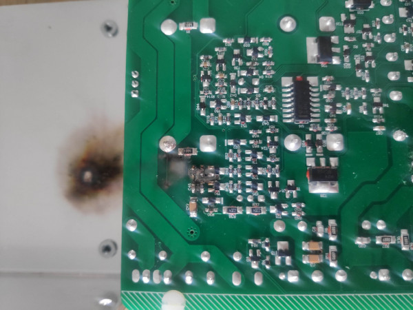

J'ai juste eu un soucis avec ma smps1200 qui a explosé

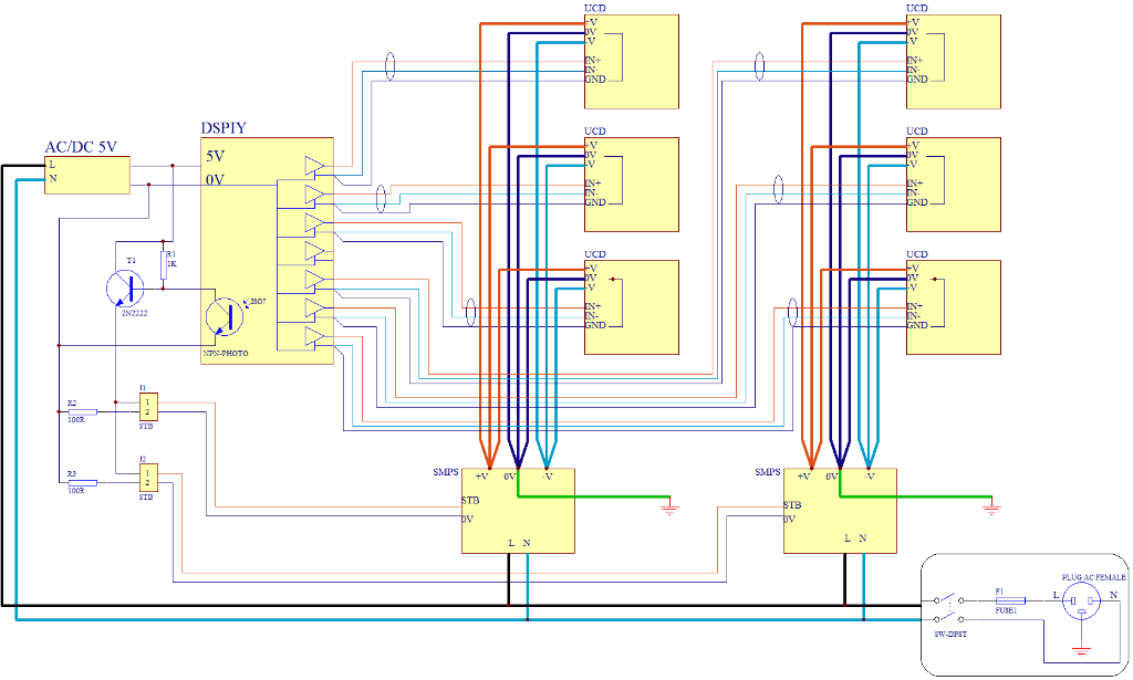

Pour le Gnd des RCA, moi ils sont connecté au DSPiy.
Mais il y a des résistances dans la boucle de masse :
http://www.dspiy.be/forum/viewtopic.php?p=8002#p8002 (voir ce post et les 2 autres plus haut)
Voir aussi la doc hypex : https://www.hypex.nl/img/upload/doc/an_ ... wiring.pdf
Je te conseille de télécharger Kicad et de te faire un schéma de câblage peccable, ça permet d'anticiper pas mal de chose et de faire une BOM au petits oignons.
Réalisé par ThierryValk : Image

Nimaj44 a écrit:J'ai juste eu un soucis avec ma smps1200 qui a explosé
Merde. C'est arrivé comme ça sans prévenir, ou tu faisais des bidouilles ?
:o Ah oui je veux bien un retour expérience !!

Je me demande si la carte d'adaptation me permet d'utiliser une connexion non symétrique, il faut que je retrouve le plan d'androuski
vouii vouiiii je t'ai montré le lien mon précédent post :wink:
Et sur mon schéma de câblage, regarde en sortie du DSPiy, le bleu ciel et bleu foncé sont pontés (IN- et GND). Comme dans la doc hypex.
Je suis bien content que ce post serve à quelque chose. Normalement il y a encore toute les photos et les docs Excel pour pouvoir reproduire. C'était le but

androuski a écrit:Ouah.
Super. Limailles ?
Je ne pense pas, j'ai juste contrôlé la soudure de C17 le petit en bas à droite sur la photo mais sans ajout de brasure. J'ai changé un autre condo de 330micro sur conseils d'hypex car le relais ne se déclenchait plus.
La panne est arrivée après plusieurs heures sur quelques jours de fonctionnement après réparation. J'etais tranquille devant un film dans ma pièce chambre d'amis/HC quand soudain éclair avec détonation puis noir complet. Ça a fait sauter uniquement le fusible/disjoncteur des prises de courant. :wtf:
