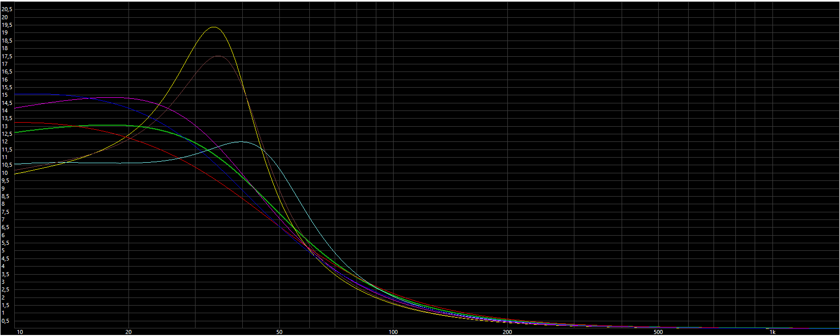

Petit résultat des simu avec WinISD. J'ai rentré à la main les paramètres des HP comme indiqué dans la notice de WinISD, j'espère ne pas m'être trop trompé.
J'ai zappé délibérément les HP avec des points négatifs notés par certains, afin de réduire la liste.
Le JBL est là comme référence, mais il reste trop cher pour être en choix final (sauf occase en parfait état... :roll: )
Tableau récapitulatif des HP simulés, les couleurs correspondent à celles des courbes.
(37.56 Kio) Téléchargé 22 fois
Ce petit tableau montre les forces en présence avec quelques chiffres. Les valeurs de rendement et de fs sont celles calculées par WinISD.
Pour le volume de charge j'ai laissé celui recommandé par WinISD dans tous les cas, ce qui n'est peut-être pas pertinent, surtout pour le 18s qui est visiblement sous litré pour ce qu'on souhaite faire. C'est juste un point de départ, je suis ouvert à vos suggestions pour améliorer les choses, j'ai indiqué le type d'accord choisi par WinISD. (Note : le prix n'est donné qu'à titre indicatif, c'est le premier lien que google m'a donné, il s'avère qu'à chaque fois c'était le même site)
Là pour l'instant je regarde donc le rendement, fs, f3 (fréquence à laquelle on perd 3dB par rapport à la référence du HP), niveau à 500Hz et à 50Hz pour 1W envoyé dans le HP, avec comme idée que plus le HP perd, plus il faudra compenser pour retrouver du niveau (soit en actif en boostant le bas, soit en passif en atténuant le haut), et enfin le niveau SPL maxi qu'on peut obtenir à 20Hz. N'y voyez pas une intention de sortir du 20Hz avec ces HP, c'est surtout pour avoir une idée du "headroom", de la marge de manœuvre qu'on a pour d'éventuelles correction électroniques.
Voici les courbes:
Fonctions de transferts
(44.67 Kio) Téléchargé 22 fois
SPL pour 1 W
(30.6 Kio) Téléchargé 22 fois
SPL Maximum
(33.07 Kio) Téléchargé 22 fois
Délais de groupe
(29.76 Kio) Téléchargé 22 fois
Je n'ai pas mis l'excursion car ça ne me semblait pas pertinent puisque le SPL max en prend déjà compte.
Je vais pas trop me lancer dans une analyse approfondie, je vous en laisse le soin :mdr:, mais:
- le faital 15fh520 à l'air d'avoir besoin d'un volume plus gros que ce que je peux faire (à simuler avec un litrage plus faible)
- Comme dit plus haut le 18s n'est pas à son avantage avec la charge préconisée par WinISD, à refaire avec un plus gros litrage
- le faital 15PR400 m'inquiète un peu par rapport au SPL MAX, il est clairement en retrait par rapport aux copains, peut-être une erreur de ma part dans les paramètres, si ce n'est pas le cas c'est dommage car il avait l'air plutôt pas mal.
- le DAS 15H est en effet a priori très similaire au JBL.
Tout ça ne nous dit pas comment ils se comportent dans le medium :-?

LE DAS 15H est effectivement très similaire au JBL, c'est pour ça que je te l'avais proposé, et c'est le seul qui donne des mesures de distos, qui sont réalisées avec 60W.

Le profil de disto (même si c'est à 60 watts) est quand même peu engageant pour une deux voies.

Un pic qui flirte autour de 1% de H3 vers 500hz à 60W. Ça fait qd même 114db. Donc faut voir en utilisation Hi-fi normale
