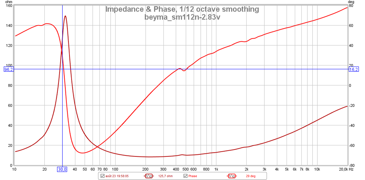

Message » 30 Aoû 2016 22:00
Bonsoir.
Je fais cette mise a jour avec les relevés et commentaires de Cobrasse que j'ai COpier/coller ci dessous.
En terme de bilan, la compression tiend ses promesses mais grosse deception sur le HP.
Tout vos conseils seront les bienvenues :ohmg:
Aller c'est parti !
On précise que la caisse d'essai fait 50 litres interne remplie de mousse alvéolaire + 3 feuille de laine MDM5, un baffle de 50 x 50 cm. La compression est posée sur la caisse sans être bafflée et maintenu par des équerres en bois.

Ensuite le HP qui est monté avec un évent de 76mm de diamètre interne et un profondeur de 50mm :
http://cobrasse.free.fr/images/mesures/ ... edance.png
http://cobrasse.free.fr/images/mesures/ ... _plane.png
http://cobrasse.free.fr/images/mesures/ ... q_resp.png
http://cobrasse.free.fr/images/mesures/ ... mpulse.png
http://cobrasse.free.fr/images/mesures/ ... f-dist.png
http://cobrasse.free.fr/images/mesures/ ... erfall.png
On est loin, mais alors très loin des attentes promises par Beyma sur les T&S et la linéarité ! Les accidents en fréquence coïncident avec ceux vu en impédance ! Donc pas cause du diffraction (plutôt 700Hz) ou résonance d'évent (plutôt 2,5Khz) ... que se passe-t-il, j'i loupé un truc ????
Je sais que je suis un peu surlitré et accord trop bas
Âme charitable, please, car on peut encore espérer un changement pour le HP en passant sur le 18 sound 12w500 ! Merci

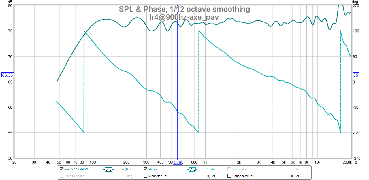

Enfin un LR4 à 900 Hz, car je n'ai pas pu espérer le quasi-optimal que je désirai essayer :
http://cobrasse.free.fr/images/mesures/ ... normal.png
http://cobrasse.free.fr/images/mesures/ ... everse.png
http://cobrasse.free.fr/images/mesures/ ... _horiz.png
A l'écoute, ça manquait d'attaque si je compare cela au babyciné ou la be-cheapy (10CL51), un peu de manque de précision là où joue le HP : peut être l'amortissement perfectible ? Après je n'ai eu que quelques heures dehors en plein soleil (avec parasol), donc j'aurai pu peaufiner, mais le début ne semblait pas prometteur avec le HP. Après je suis peut être un peu dur pour des composants à ce prix, je ne serai dire, car l'écoute n'était pas ridicule, loin de là !
Merci d'avance pour toute vos critiques :thks:

Message » 31 Aoû 2016 11:27
Je trouve qu'il faudrait une caisse de 67l net, avec 1 évent de Ø125x120 (ou 2 Ø100x170).
Ce HP est pas mal en spec : F3 à 49Hz (dans ce volume), SPL max à 4m : 106dB !

Message » 31 Aoû 2016 11:45
Sollicité en mp voici ma réponse au premier message avec les liens de toutes les mesures
Kro a écrit:Bonsoir,
la mesure disto est proche de ce qu'annonce beyma en profil.
La courbe de réponse est à rapprocher des conditions de mesure, de l'effet de baffle et sa diffraction, de la charge.
Si accident d'impédance : il y a un phénomène mécanique. Et si l'accident n'était pas présent à l'air libre alors il faut regarder sa caisse. Pour l'accident à 280Hz typiquement un soucis de caisse. Tu as des dimensions internes dans les 60-65cm ? Des dimensions proches l'une de l'autre ?
Beyma annonce une fs > 40Hz et toi tu mesures un peu au dessus de 30Hz. Vous ne mesurez peut être pas à la même tension. Si tension plus élevée : fs plus basse, mais qts plus bas aussi.
Couper à 900Hz me parait bas pour ce pavillon non ? 1200-1300Hz me parait plus raisonnable.
Le sm112n lui devra plutôt être coupé sous 700Hz, y a un soucis. Le haut medium sera pas terrible.

Kro a écrit:
Berserk a écrit:Bonjour Kro,
Yes et c'est clairement pas elle qui m'embête :wink:
Ok :wink:
Je penchais plus pour la caisse aussi, mais baffle de 50 x 50 soit 48 en interne car 19mm de bois ... et une vingtaine en profondeur :grad:
... Donc rien qui m'indique, pourquoi c'est moche à cette fréquence (surtout qu'il y a des l'amortissant en quantité non négligeable en interne !) :cry: ... Mais ce sont plus les accident vers 400 Hz et 2KHz qui m'ont surpris :evil: .
Un carré de 50x50...aie : bosse de 3db à 600Hz à prévoir.
En interne deux dimensions identiques à 500mm-2*19mm = 462mm -> Problème potentiel à 343/(0.462*2) = 371Hz
Enlève l'amortissant et regarde si le problème s'aggrave.
Pour le 2kHz regarde ton waterfall :wink: , il fractionne à cette fréquence, ce qu'on suspectait déjà sur la doc de beyma. Ton micro devait être placé pile sur une annulation du phase au fractionnement pcq on voit que ça résonne bien quand même à cette fréquence.
2.83 volts placés sur la FS, donc pas énorme, mais j'ai bien au déballage du carton sans rodage, ni essai avant, mesuré une FS à 40 Hz .... Après l'ensemble mécanique se détend pour descendre à 32Hz ... Après une demi-journée de repos, nouvelle mesure à 34 Hz, après 1/4 d'heure avec bruit blanc au niveau de ce qu'il sera à peut près exploiter, ça redescend stable à 32 Hz (toujours mesuré à 2.83 volts à FS) :wink:
On ne sera jamais d'accord sur la mesure des T&S... :ane:
On savait avec polo que l'on partait sur un compromis, c'est le pourquoi du comment du 900Hz :mdr: .
Merci en tout cas pour ton message :thks: .
Il y a un écart entre les deux hps pour rester dans les zones de confort : soit tu tires sur l'un soit tu tires sur l'autre.
Là tu tires sur les deux, mais plus sur le couple compression/pav. Son cut off théorique est d'environ 640Hz. Zone de confort > 1280 Hz, on peut tirer jusqu'à 960Hz.
Si on regarde tes courbes il charge pas vraiment la RCF sous 800Hz ce qui donnerait confort à 1600Hz et utilisable à partir de 1200Hz.
Les distos remontent sous 1200-1300Hz et il est presqu'à 90° de phase à ces fréquences.
Les courbes de directivité de 18's montrent un pav qui ne contrôle plus sous 1200Hz.
Bref 1200Hz parait une bonne fréquence de coupure c'est pour ça que je disais ça. Maintenant à voir en pratique à l'écoute etc.
Kro

l'accident d'impedance air libre est à 450hz, toujours là hp en caisse, y a un très leger probleme de caisse à 300hz mais c'est ça passe, la resonnance est visible à 1,8khz en caisse mais comme il coupe avant pas important... il serait bien d'avoir une mesure à 1 et 10cm pour savoir comment fonctionne le hp jusqu'à 5-600hz, pas besoin de sortir l'enceinte pour ça :D

OK, ce sera pas un secret si je vous dis que je suis complement largué :)
Bon... Cobrasse va refaire des mesures proximité (near field à 5cm du cône) .
Comme expliqué au début de ce post, le projet initial en 12G40 + DE250 a été transformé par une association un peu plus couteuse pour tenter d'obtenir qqchose de mieux sans pour autant me retrouver avec un qq chose de parfait. (mais qui se comporte mieux quand meme , notamment pour les raccords entre le Hp et la compression)
Si vraiment, on arrive a une impasse avec le SM112/N , on peut encore changer sans s'enflammer sur l’élévation du coût de la solution.
Par exemple un bms-12s305 peut être envisagé (selon les constatations de test faites par JIM en Juin dernier) mais j’atteins vraiment mon maximum raisonnable.
D'après vos remarques , y a peut etre moyen de gratter un peu coté du SM112/N quand meme...
En tout cas, merci pour vos remarques (meme si ca me fait flipper quand même) !
