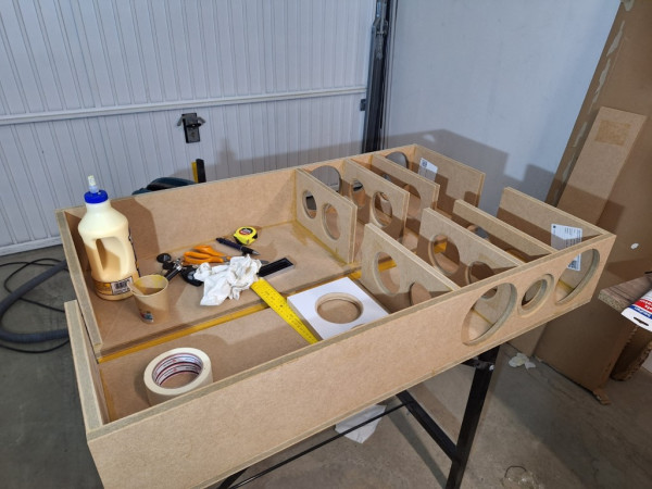

Message » 23 Nov 2024 18:44
C'est en cours ;o)

Message » 23 Nov 2024 23:51
Ah oui, ça avance !
Conseil (mais tu y a certainement pensé); placer l'amortissant dans les compartiments difficilement accessibles du bas de l'enceinte avant de la fermer. :wink:

Message » 24 Nov 2024 4:00
Rantanplan06 a écrit:
C'est en cours ;o)
Sandwich mdf aggloméré? Je ne connais pas ce matériau :hein:

Message » 24 Nov 2024 11:17
Non, MDF "Medite extérior" et pièces humides, ce n'était pratiquement pas plus cher et il est un poil plus dense.

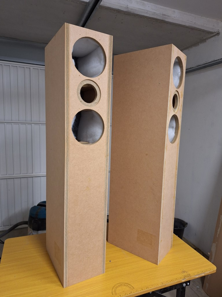

Message » 26 Nov 2024 22:32
Les boîtes sont fermées.
Je ne montre pas l'intérieur car je ne suis pas les instructions d'Agnostic1er à la lettre, j'avais du feutre d'amortissement que j'ai utilisé en plus de la ouate et je prévois de mettre les filtres à l'extérieur, donc je ne veux pas brouiller les idées avec mes adaptations pas tout à fait fidèles dans la forme, mais tout à fait respectueuses dans l'esprit.
Restent le ponçage, la peinture, les finitions, un gros moment avant de penser aux filtres et à l'intégration des HP :mdr:

Message » 27 Nov 2024 1:36
Le plus lourd est fait :)
