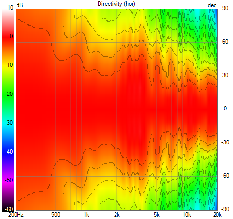

Message » 13 Oct 2024 21:37

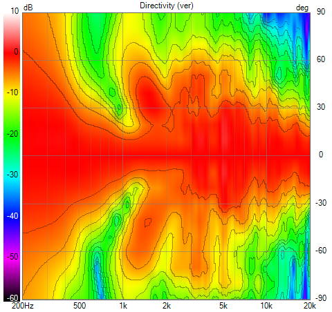

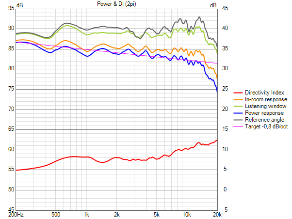

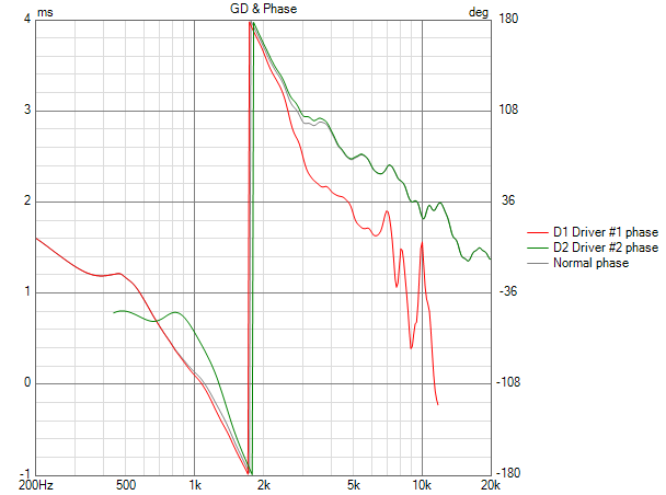

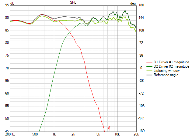

De mon coté j'ai obtenu cela.
Le chalenge pour cette enceinte est que le tweeter ne peut pas descendre trop bas (le constructeur recommande un filtrage à 2,5kHz) et le grave médium ne peut pas monter trop haut (fractionne à 2,6kHz). Cela impose de casser le fractionnement et de couper suffisamment raide le tweeter. Il me semble nécessaire de faire des mesures de distorsion du tweeter afin de vérifier qu'il peut descendre suffisamment. J'ai raccordé à 1,8kHz ce qui est osé pour ce tweeter. Mais un MTM doit être raccordé bas pour fonctionner de façon optimale. Le filtre que je propose est un ensemble de compromis.
Comme les mesures sont fortement fenêtrées je ne peux pas être sur du niveau relatif par rapport au grave.
Réponse dans l'axe
Réponse dans l'axe phase et raccord de phase
Réponse dans l'axe polarité inversée
Réponse axe, listening window, power. J'ai cherché une belle réponse en puissance.
Réponse polaire horizontale et verticale (la polarité verticale devrait être symétrique, ce sont les mesures qui donnent des valeurs différentes).
Fichier Vituix et schéma transmis à Agnostic1er

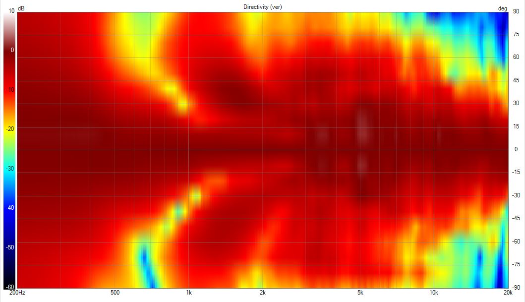

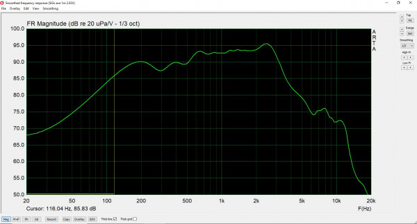

Message » 14 Oct 2024 0:48
Bonsoir The Filtering Lab et merci pour cette proposition de filtrage.
Effectivement, le challenge de cette enceinte est, a priori, sur la Fx à cause du fractionnement à 2.6kHz des SIG et de la tenue en puissance modérée du tweeter. Voilà les distos que j'ai mesurées pour 100dB à 1M:
- les 2x SIG:
- le ND25:
Tu remarqueras que les distos du tweeter commencent à 2kHz; c'est voulu parce que la décision d'une pente de passe-haut d'un tweeter ne doit pas se faire uniquement sur le niveau des distos, mais aussi et surtout dans le cas présent, en prenant en compte la tenue mécanique de la bobine mobile. Dans le cas de ce tweeter, Dayton montre bien que la tenue mécanique est faible, d'une part en préconisant du 12dB/oct minimum à 2.5kHz et d'autre part en indiquant une tenue en puissance RMS de 20w seulement, malgré le soutien du petit guide d'onde.
Le pic à 2.6kHz des deux SIG est léger. Les SIG ne montrent pas non plus de pics de distos très énergétiques liés au 2.6kHz, même en H3 à la fondamentale 8/900Hz. On peut donc en conclure qu'on peut raisonnablement faire monter les SIG vers 2.5kHz; ceci du point de vue intrinsèque à ces hps.
Maintenant, concernant la Fx d'un MTM: S'il est vrai que, du point de vue de la pure géométrie de rayonnement, l'idéal théorique est une distance la plus réduite possible entre les 2 mid-woofers afin de limiter les interférences dans le grave en rayonnement hors-axe vertical, entre tweeter et mid-woofers le choix de Fx pourra être possiblement placé assez haut, à condition d'écouter à hauteur du tweeter. Dans le cas de H218, cette obligation d'écoute à hauteur du tweeter est la seule contrainte réelle... et encore, elle dépendra évidemment de la distance d'écoute. Fx pourra donc être choisie au delà de 2kHz sans problème majeur.
Concernant le niveau de compensation d'effet de baffle, je préconise de se fixer une réponse dans l'axe à hauteur de 88/89dB grand max. Mon filtre, approuvé à l'écoute enceinte mono posée au sol et en comparaison directe avec d'autres de mes réalisations, montre une réponse moyenne entre 88 et 88.5dB.
Capture au 1/3 d'oct 1M 2.83V enceinte surélevée des 2x SIG sans filtre, fenêtrée 116Hz; on peut raisonnablement se fier au spl vers 2/300Hz pour fixer le niveau de BSC:
Si tu le désires, tu peux modifier légèrement ta propale en tenant compte de mes commentaires. Ta gestion des phases et des différentes réponses en fr est de grande qualité!
Ah , un dernier truc: tu as écrit: "la polarité verticale devrait être symétrique, ce sont les mesures qui donnent des valeurs différentes."
Je ne comprends pas ce que tu veux dire...
Polarité verticale de mon filtre:
A+

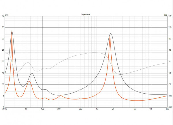

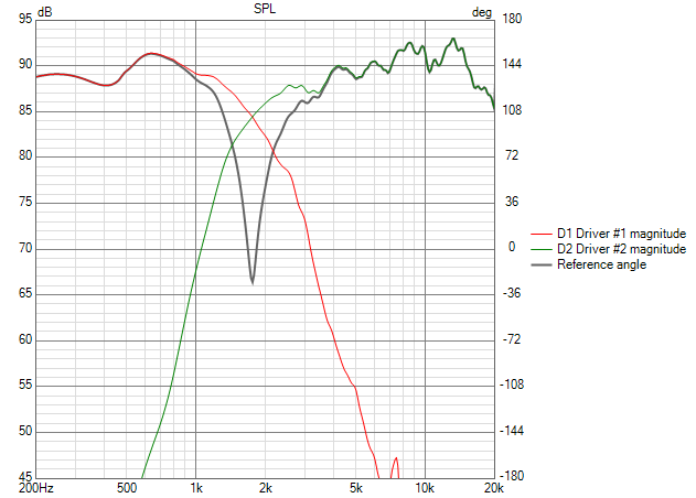

Message » 14 Oct 2024 13:51
Voilà le résultat de mon filtre, dont je rappelle qu'il pourra ne pas être le seul disponible pour ce projet H218:
Courbe noire = réponse dans l'axe tweeter (axe d'écoute
Pointillés bleus = reverse nul = Fx 2.3kHz
Courbe jaune = in-room
Courbe bleu foncé = réponse en puissance
Courbe "filter" = fonction de transfert
Courbe d'impédance; courbe noire = magnitude; courbe grise = phase; courbe orange = EPDR
Agnostic1er

Message » 14 Oct 2024 14:03
Rebonjour,
Vous positionnez une unique légende couleur….mais il y a 7 schémas , sur des éléments différents.
Est ce à chaque fois les mêmes critères ?
Ou est ce que la légende ne s’applique qu’au schéma du milieu à gauche …..?
Désolé pour mes questions ! :ane:

Message » 14 Oct 2024 14:23
Minorswing a écrit:Rebonjour,
J’ai connu un métier très technique également, mais dans l’architecture, construction navale… rien de correspondant à ce monde électrique, et acoustique :friend:
Hello Minorswing,
Les posts à contenu technique sur le sujet H218 s'adressent effectivement à des initiés. Tu comprendras que développer des explications complètes en direction des newbies sur chaque graph publié prendrait un temps, une énergie et une ampleur d'écriture considérables. Comme tout domaine technique, la somme d'informations nécessaires à sa compréhension est énorme et ne peut être abordée dans un unique sujet.
Il me paraît nécessaire pour les non-initiés de s'informer en amont sur les tenants et aboutissants de chaque aspect technique du développement d'une enceinte acoustique avant de comprendre nos interventions à caractère technique.
Pour aider, concernant les mesures:
https://www.audioholics.com/loudspeaker ... asurements
https://www.audioholics.com/loudspeaker ... urements-2
:wink:
