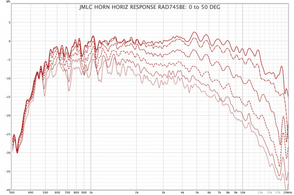

Entre un JMLC et un Arai le résultat entendu est très prévisible. Ce n'est pas qu'une question de sweet sport étroit, c'est totalement lié a l'acoustique de la salle. On peu aussi avoir un sweet spot très réduit avec une enceinte a radiation directe, c'est la limitation même de l'écoute stéréophonique avec 2 enceintes, c'est le cas lorsque l'on écoute avec une très forte proportion de champs direct, c'est le cas en controle room de studio, etc... pour élargir la zone d'écoute il faut écouter avec un plus fort ratio de champs diffus, et c'est la ou il faut trouver un équilibre car forcément si la salle domine de trop on perd très vite en intelligibilité, compromis encore une fois.
La directivité fortement croissante d'un JMLC provoque un fort déséquilibre entre les hautes et moyennes fréquences, la ratio champs direct/diffus va fortement varier et ça c'est très audible et prévisible, on peu le mesurer aussi très facilement, par exemple avec une mesure du C20, mais pas que.

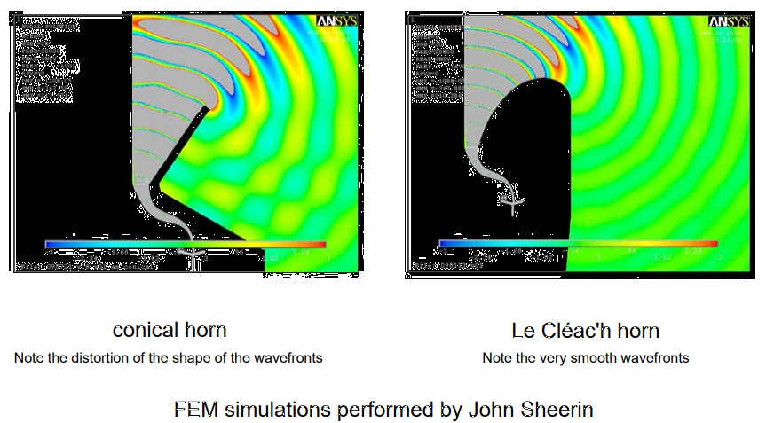

Les JMLC on été calculé dans un seul est unique but, la propagation parallèle des fronts d'onde entre eux suite à l'observation dans les années 70 que les front d'ondes ne sont ni réellement à propagation plane ni réellement sphérique.
ça commence plat, ça se sphérihise en s'accrochant aux murs du pav à 90, ça se comporte/détache pas de la même manière en fonction de la fréquence...
Effectivement même sur le retour complet les JMLC sont clean, ce qui ne veut pas dire qu'on ne peut pas obtenir la même chose avec une autre typologie de pav.
Comparaison un peu biaisé, personne ne laisserait un pav sortir tout droit de nos jour.
Par contre ça génère une forme assez proche d'un Tractrix avec un retour complet, c'est un choix :
Il vaut mieux être loin, mais on a des choses plus adaptés (et CD, TH-4003 modernisé par ex), ceci dit dans des salon plus long que large et avec des murs proches (comprendre acoustique pourri en gros) on peut rechercher à ne pas trop ouvrir mais rester CD sera toujours mieux.
A remettre dans le contexte de l'époque où les outils ne sont pas ce qu'il sont aujourd'hui, donc oui, c'est très prévisible en 2023 le son, et en fonction du contexte et surtout de la distance d'écoute on un sait quoi choisir.

Message » 26 Mar 2023 13:15
tcli a écrit:
wakup2 a écrit:La directivité fortement croissante d'un JMLC provoque un fort déséquilibre entre les hautes et moyennes fréquences, la ratio champs direct/diffus va fortement varier
Si tu écoutes en champs très proche, le champs diffus et donc la directivité n'ont aucune importance.
Bien sur que la directivité as moins d'importance lorsque l'on reçois moins de champs diffus de la salle.
Mais ça veux dire quoi pour toi une écoute en champs très proche ? Un JMLC en champs très proche ça ne fonctionne pas, d'ailleurs ce n'est pas pour rien qu'on mesure les pavillons a une distance minimum, le front d'onde est incohérent et la fusion du front d'onde avec le HP de grave médium est mauvais a cause notamment d'un entraxe bien trop grand. Les enceintes de monitoring pour l'écoute en champs proche utilisent justement des haut parleurs a radiation direct de petite taille avec un entraxe très faible voir même du coaxial.
De plus, dans une salle réverbérante, la distance critique pour de la radiation directe sera très proche. A la distance critique on reçoit encore 50% d’énergie diffus renvoyé par la salle ! A la DC La directivité a encore une influence importante, c'est même la directivité elle même qui fixe la distance critique. Mais il faudra être encore bien plus proche pour ne recevoir que de l’énergie du champs direct et dire que la directivité n'as plus aucune importante.
En hifi la grande majorité écoute bien au delà de la distance critique, la directivité a toujours de l'importance, même avec un JMLC, mais effectivement si on relève certains extrêmes... mais un JMLC en champs très proche ce n'est vraiment pas un bon exemple qualitatif.
Sinon il y'a encore plus radicale comme exemple, tu sort tes enceintes dehors, et la tu peux dire la même chose sur la non importance de la directivité en écoutant a la bonne distance :mdr:
Comme je le disais avant, on peu mesurer le critère C20 pour observer la variation de l'équilibre entre le champs direct et le diffus, c'est un bon indicateur.

speedbad a écrit:Les JMLC on été calculé dans un seul est unique but, la propagation parallèle des fronts d'onde entre eux suite à l'observation dans les années 70 que les front d'ondes ne sont ni réellement à propagation plane ni réellement sphérique.
