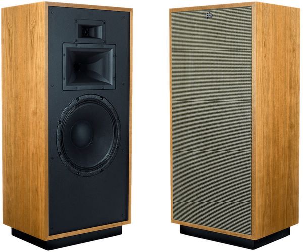

wakup2 a écrit:Si bien sur il existe le X25... pas plus large qu'une enceinte "normale" et perso aucun soucis pour mettre un pavillon plus gros dans mon salon, d'ailleurs je préfère faire plus large chez moi et moins profond, ça s’intègre mieux, après les gouts et les couleurs...
Le seul truc que j'ai écouté, c'est ça, et c'est pas terrible j'ai trouvé
5600€ quand même !

Ce n'est pas du tout ma tasse de thé non plus... c'est plutôt pas mal coloré et très typé, plutôt l'inverse de ce qui est recherché avec les pavillons optimisés par Speedbad, mais il y'en as qui aiment bien ce genre de coloration !

Sans pseudo a écrit:Le seul truc que j'ai écouté, c'est ça, et c'est pas terrible j'ai trouvé
5600€ quand même !![]()
ah, oui, rien qu'à l'image on sait déjà que ça va pas trop sonner comme il faut
