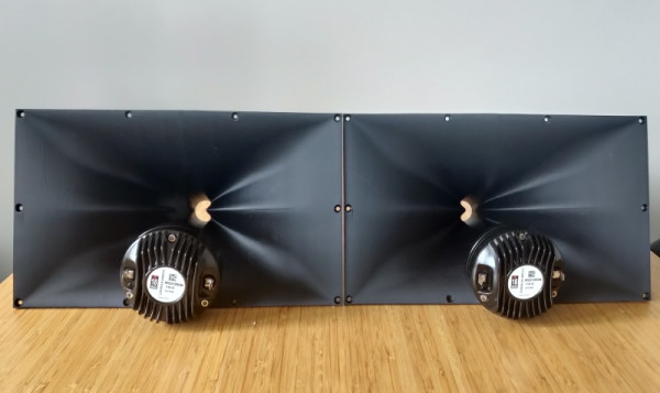

Message » 25 Oct 2023 18:15
Le 33cm version final (production) et sortie, pour Kro.
J'imprime le deuxième là
J'ai plus de web (travaux dans la rue) et ça capte mal, c'est visible sur les groupe Facebook et insta d'Audiohorn

Message » 26 Oct 2023 16:23
X33 + 1095N-16
En attente de l'adresse de Kro et de son relay préféré au cas où ça aurais changé ^^
Pas trop compris avec la Paragon, c'est un pavillon 90° qui charge là, Kro va y ajouter un 12" en dessous.
J'enchaine avec la 1.4/1.5" en 40cm par 25cm qui sera un bon client avec le 18sound 15NTLW3500
