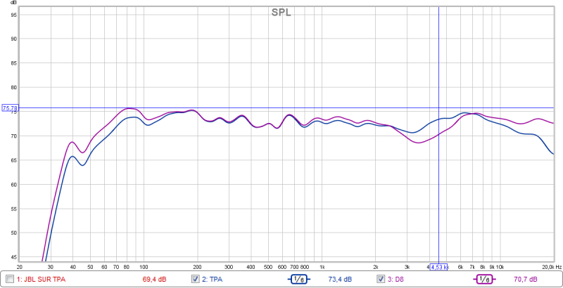

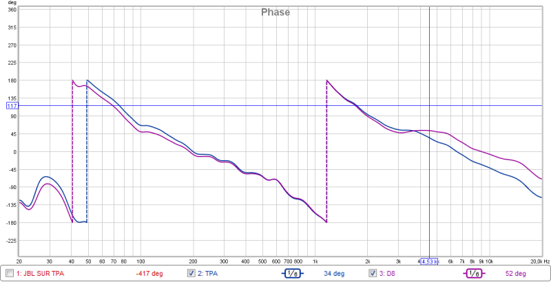

Message » 31 Mai 2019 15:30
Suite à la visite de pandax.
Vérification des filtres : les valeurs sont bonnes. (@pandax, n'oublie pas de ressouder la résistance sur le second filtre !)
La résistance des HP est aussi conforme.
Pour les mesures, cela n'a pas été évident : mon ampli se mettait en protection DC lors d'un sweep. :oops: (ampli DIY à base de TPA3155 dont je suis certain qu'il est linéaire).
Problème résolu avec le fer a souder.
Les mesures sont faites à mon atelier, pas un endroit idéal, j'avais oublié mon pied micro....
Voici, testé avec mon ampli puis avec l'ampli de pandax sans rien changer d'autre:
Lissage 1/6, niveau non calibré.
Pas de calibration micro ni fenêtrage.
Distance micro/enceinte : +-70cm

Message » 31 Mai 2019 23:17
Si tout est OK, c'est encore + bizarre l'histoire...
Et tes 2 oreilles en pensent quoi du coup? :ane:
