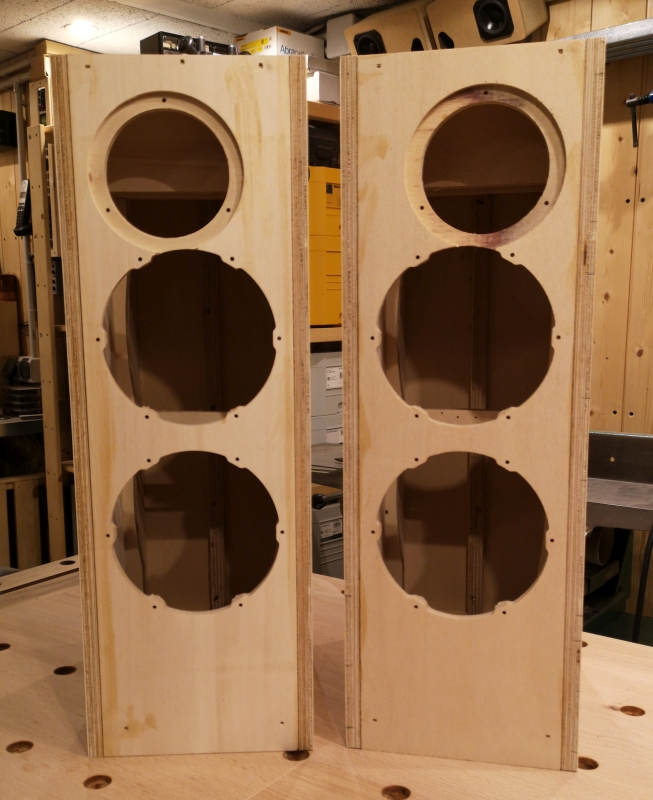

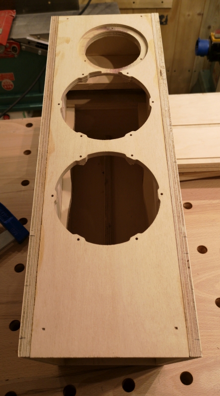

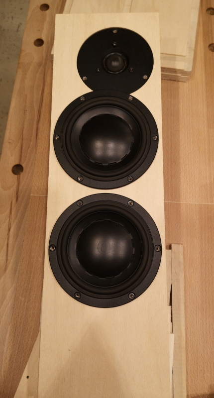

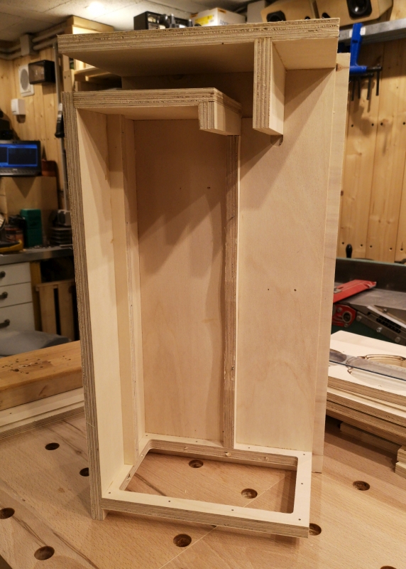

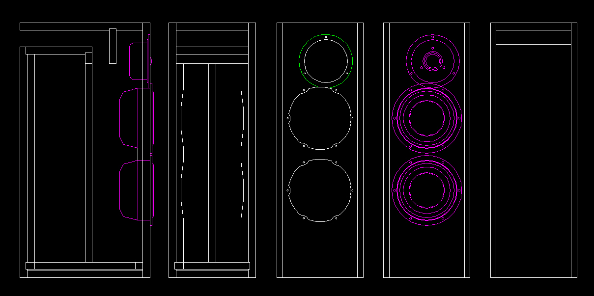

Aujourd'hui, j'ai eu le temps de faire le montage des deux caisses !!!
Donc, on reste sur ce qui a été vu au dessus, les 2.5 voies BR.
Avant que ça ne couine, on va mettre les choses biens directement.
- Oui, le placement des HP est en pifométrique
- Oui, le calcul de l'évent est en mode simulation exclusivement (avec un laminaire qui plus est)
- L'enceinte a été conçue pour avoir un aspect esthétique qui me plait.
Voilà, ça c'est fait.
Donc, la façade va revoir les trois HP.

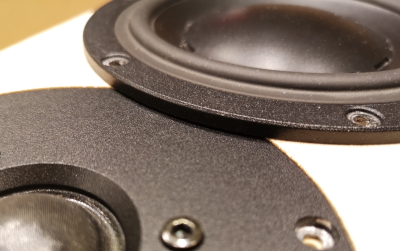

Le tweeter est en retrait pil poil de l'épaisseur de sa plaque (incluant un petit joint mousse) pour rapprocher le plus possible les centres des HP

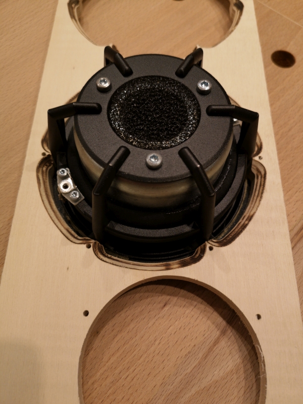

Et on a pas oublié de bien dégagé les oreilles des woofer.

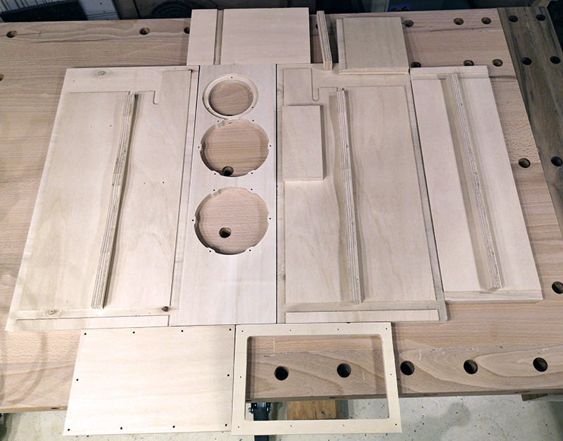

Comme tout a été usine CNC avec des encoches pour tout mettre, ça va aller vite au montage !

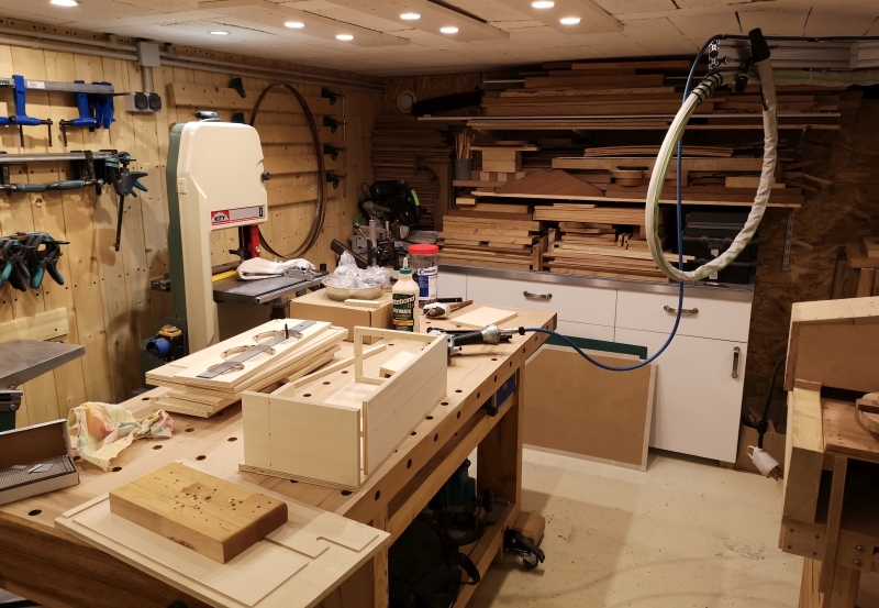

Du coup, j'ai pu tester le bras aspiration / air comprimée avec le pistolet à clous !
Collage + clouage ... ça va très vite.

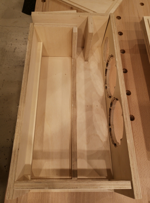

Et voilà la première.

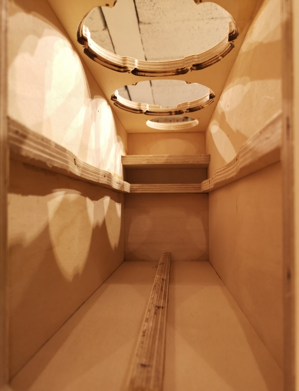

Petite vision de l'intérieur (sans le renfort reliant les cotés)

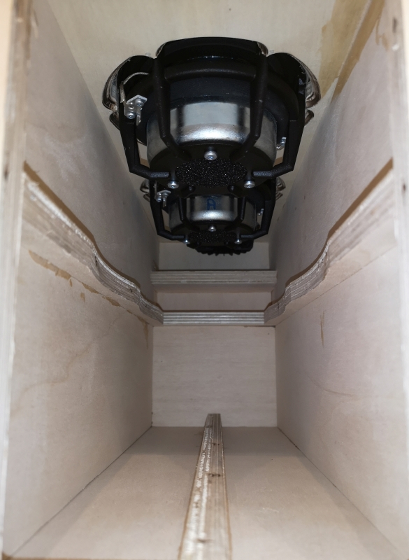

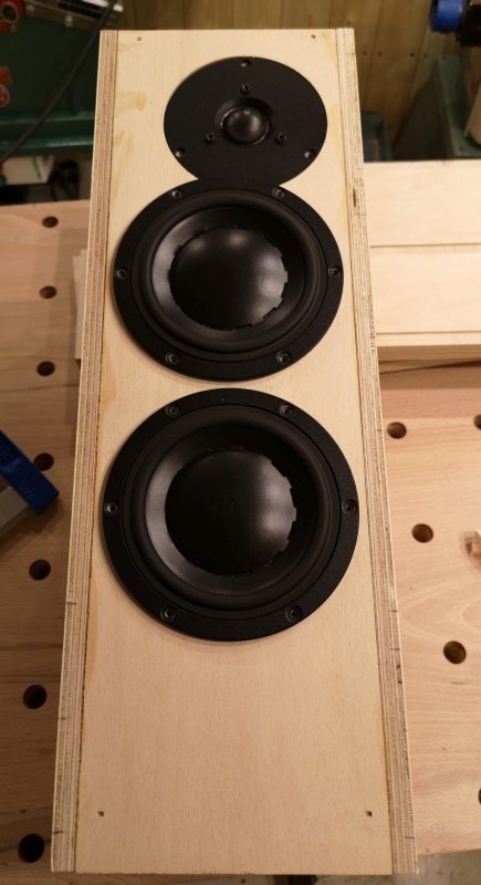

Avec les HP

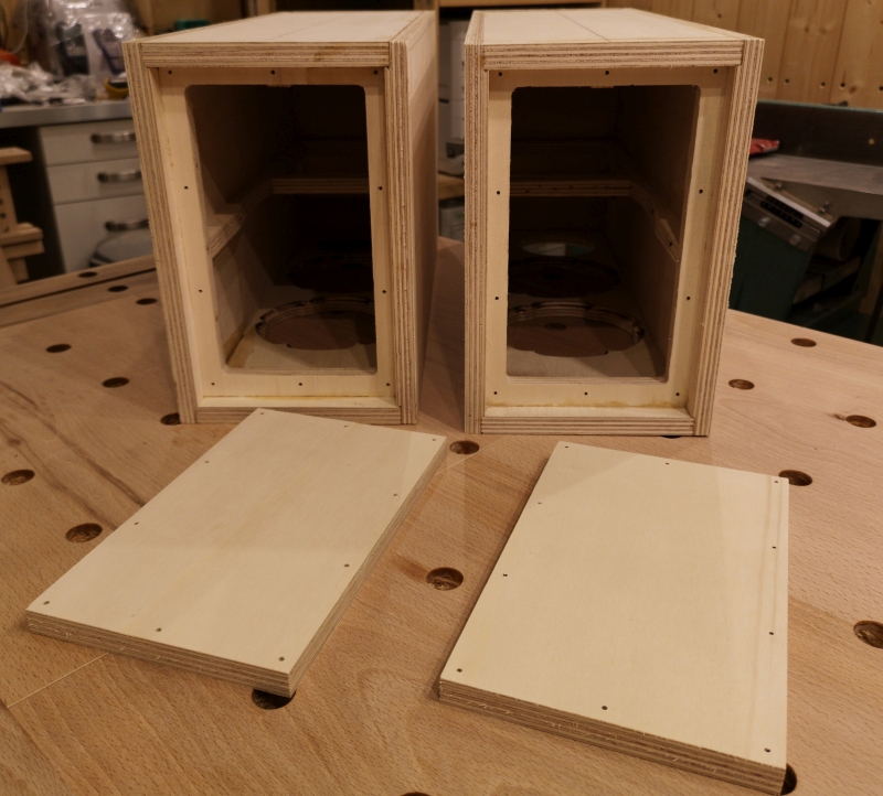

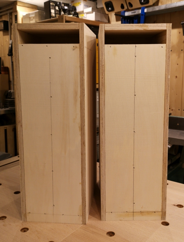

Et hop, dans la foulée, la petite soeur.
De dos
Et le dessous avec la trappe pour mettre le filtre ... ou pas ... je ne sais pas encore.
Un coup de ponçage, un coup de pâte à bois pour boucher les trous des clous, et je verrais quoi faire pour la finition ... peinture façon sono ... roots vernis mat ... placage bois ...
Et pour le filtrage ... j'ai de quoi le faire en actif avec le DSPiy et l'ampli Hypex, mais suivant les mesures des HP seuls, c'est pas impossible que ça passe en full passif ... ils semblent assez facile à filtrer les bouzins.
D.
