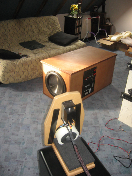

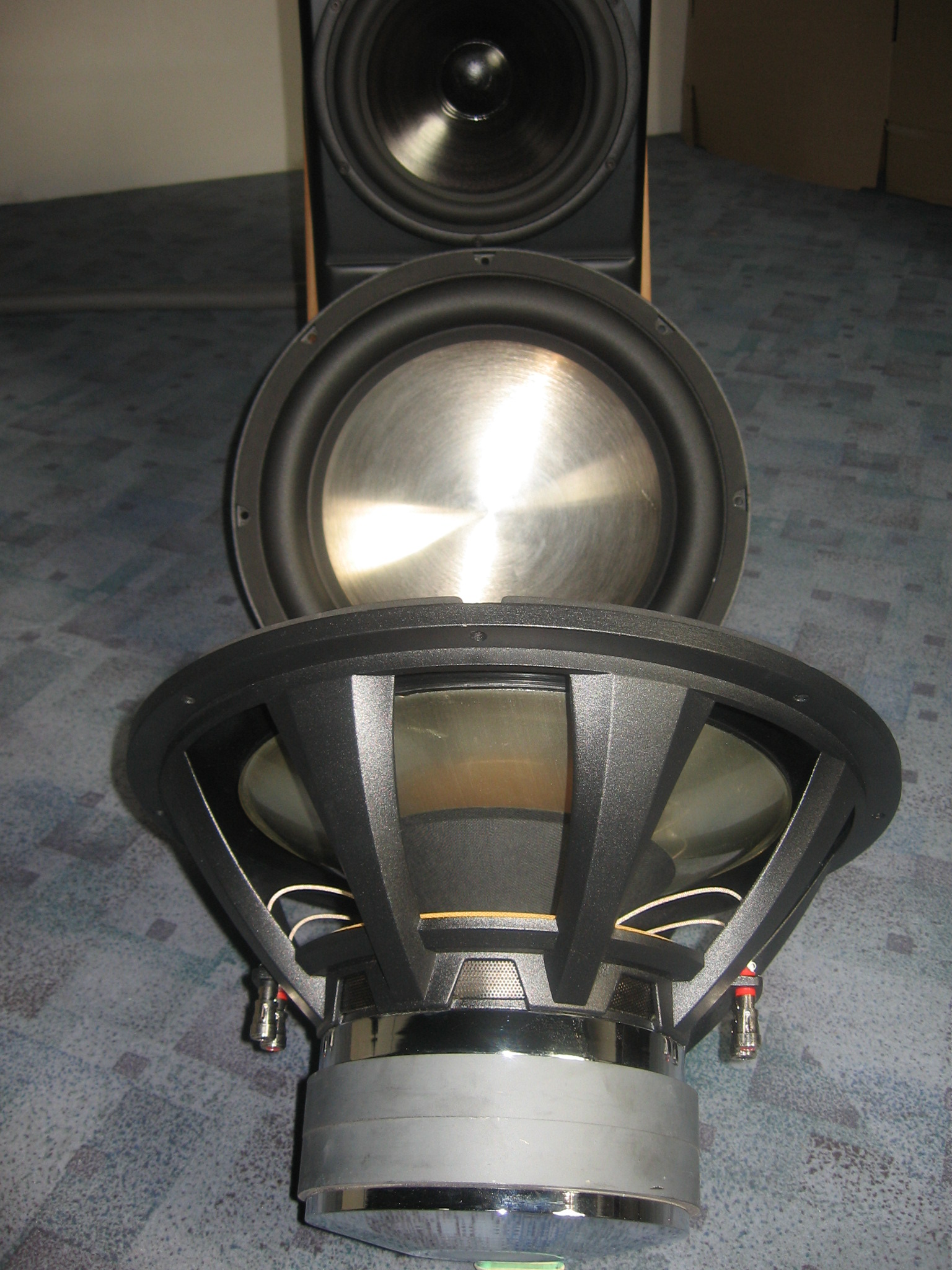

mon sub push-push/Bass-bass:
deux 38cm Speaker hifi 15sp300ti, subwoofers à membrane titanium (la marque n'existe plus), chargés en BR back-to-back dans 2 x 90 litres sous forme de table basse; les hps rayonnent latéralement en bipole:
Le module ampli dsp est le sitronik-industrie Callisto1 (encore une marque qui n'existe plus):
250watts sur 3 ohms mais surtout dsp très complet: les réglages courants (volume, fréquences de coupure...) mais en plus:
-phase réglable de 0 à 180° par incréments de 5°
-subsonic filter: choix de 6/12/24db/octave: 15 à 50hz par pas de 1hz
-low-pass filter: choix de 6/12/24db par octave: 40 à 500hz
-facteur de surtension (Q satellites ET subwoofer) réglable de 0.5 à 5 par pas de 0.5
-equalizer de 20 à 500hz avec une amplitude de -6db à +6db par pas de 1db; 3 types de correction programmées possibles
-delay réglable de 0 à 350cm par pas de 5cm
-télécommande pour l'ensemble des réglages avec fenêtre led à intégrer au caisson

Message » 13 Oct 2023 16:50
A noter que mes 2 Faitaux 10pr320-16 en // actuels dans Gnosis dernière mouture, en BR dans 67L, donnent le 40Hz à 0dB in-room mesure à 1M; donc 3 Faitaux dans 108L ça va le faire. :wink:
