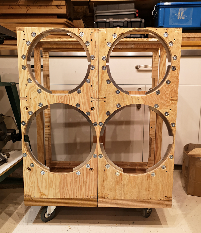

Message » 30 Nov 2019 23:31
Coucou :)
Petite bricole du jour.
Colle, cloueuse...
Et pour la partie évent pour détailler le montage...
Une première planche
Une seconde planche
Et voilà
D.

Message » 07 Déc 2019 18:40
La petite sœur...
Maintenant, faut faire des planches...
D.

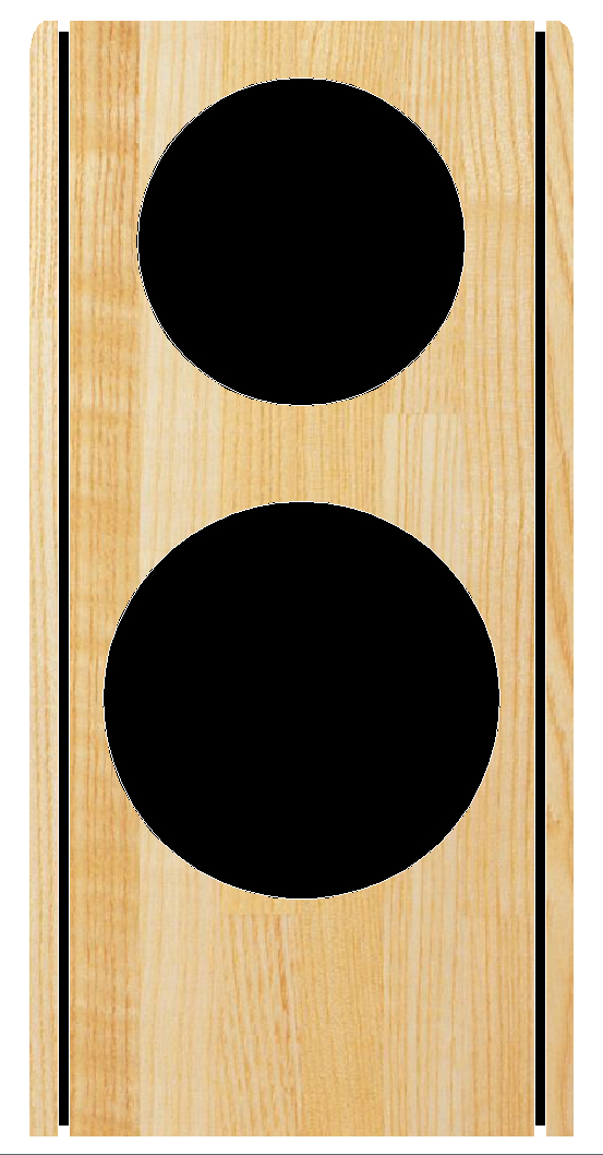

Message » 02 Jan 2020 19:44
Simulation validée.
Les deux bandes noires sont des feuillures faites avec une plaque de Valchromat qui sera collée.
Faudrait que je me mette un peu à la 3D quand même ...

Message » 05 Jan 2020 23:50
Well, petite avancée avec des pièces d'alu découpée jet d'eau.
Les HP seront montés par l'arrière. Mais avec le chanfrein de la face avant, sans avoir de vis apparentes ça va être chaud pour tenir les HP (en particulier le 12").
Du coup j'ai 4 pièces par HP qui vont venir le plaquer sur la face avant par l'intérieur.
Ce qui donne avec le HP, la grille, le tissu et la face avant (gabarit de coupe) ...
Maintenant, il faut que je fasse des planches...

Message » 18 Jan 2020 19:56
Hop, toutes les fixations pour les plaques de pincement sont en place.
Étape d'après, les plaques qui ferment le volume clos du coax.

Message » 19 Jan 2020 9:31
En fait j'ai pas compris ce que tu voulais faire avec tes écrous à griffe.
Kro
Staff DIY
Staff DIY
Messages: 28157
Inscription: 12 Jan 2004 19:24
Localisation: L'Isle d'Abeau (38)
Message » 19 Jan 2020 10:39
Ca maintient les pièces alu face interne de l'enceinte pour rigidifier l'ensemble.
Nimaj44
Staff DIY
Staff DIY
Messages: 3570
Inscription: 18 Avr 2006 19:03
Localisation: Lille
Message » 19 Jan 2020 14:03
Alors je visualise pas bien comment sont placées les pièces d'alu.
