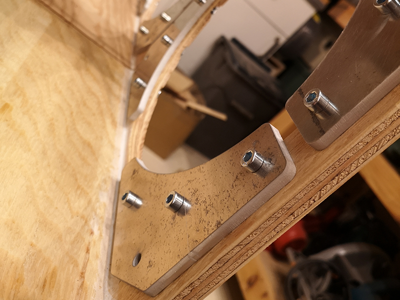

Les HP sont montés par l'arrière. La surface d'appui est assez grande pour les HP mais l'épaisseur de bois n'est pas énorme, genre 12mm à tout casser au niveau des vis.
Comme je ne veux pas avoir de vis apparentes, ça ferait un maintien sur 8mm max dans le bois... Vu le poids des bestiaux...
Donc, j'ai ces pièces en alu qui se fixe solidement sur le bois et qui vont mettre en appui le HP sur la façade et maintenir le tout.
Je ferais des photos détaillées.
D.
D.

Oui, mieux, je les voyais en arc de cercle, pas aussi grandes, pas données par contre de faire ce genre de pièce

Je voulais tester une entreprise à coté de chez moi qui fait de la découpe jet d'eau (jusqu'à 150mm d'épaisseur).
Du coup, j'ai fait faire ces plaques en alu de 6mm ... et comme j'ai d'autres idées pour d'autre trucs, j'ai pas trop regardé le tarif.
TTC j'en ai eu pour 168.77€ (16 plaques). J'ai été les chercher sur place donc pas d'envoi et j'ai discuté avec le tôlier super sympa, bon contact, bon esprit ... je garde l'adresse
Si ça vous intéresse - https://www.tpu.fr/
