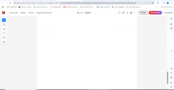

-le pdf de la datasheet sica? y a un filtre en bas de page ben je le vois pas, y a rien sous ça:

Agnostic1er

Message » 24 Mar 2025 22:36
Agnostic1er a écrit:
Sagem a écrit:-ouai avec les 18 rlc qu'il colle alors son/ses RLC sont trop peu efficaces... mais je pige toujours pas: le hp fait 90dB et ses mesures/simus montrent 85dB courbe complète.
Mais descend! avec ton doigt y a un bitogno sur le truc qu on appel souris pour faire bouger l'ecran :wink: :mdr: :mdr:
https://sica.it/wp-content/uploads/2023/12/Z002810.pdf

Couillon, je sais me servir d'un mulot! :mdr:
Là, page 3 du pdf (3/3 visible à droite):
Bon, il doit y avoir un blème chez moi because lorque j'ouvre le pdf, parfois (mais seulement parfois!) je vois le filtre pendant quelques 2 ou 3 secondes avant que ça bascule sur les 3 pages dont la 3ème est blanche... :roll:

Message » 24 Mar 2025 23:49
Agnostic1er a écrit:[
C'est un e-pdf, ça souvre avec une page chrome ou autre navigateur...
Bon va sur le site de sica et ouvre le datasheet à partir de la page:
https://sica.it/prodotto/5-5-c-15-cp/
