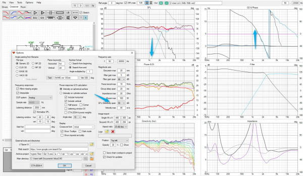

Vituix réduit l'amplitude fréquentielle de présentation de la phase en fonction de Fx; plus Fx est haute, plus la phase du tweeter s'arrête haut.
j'ajouterai que la phase s'arrête à une fréquence qui est celle de la disparition de la courbe de réponse dans fenêtre SPL lorsque dans "option" "SPL Directivity span" est à "50".
Je demanderais bien a Kimmo que cette "coupure" soit mise à jour en fonction de SPL Directivity.

tracerbox a écrit:j'ajouterai que la phase s'arrête à une fréquence qui est celle de la disparition de la courbe de réponse dans fenêtre SPL lorsque dans "option" "SPL Directivity span" est à "50".
Non, moi je ne constate pas ça; quelle que soit la magnitude sélectionnée dans options, la présentation de la phase reste toujours à la même fréquence.

oui

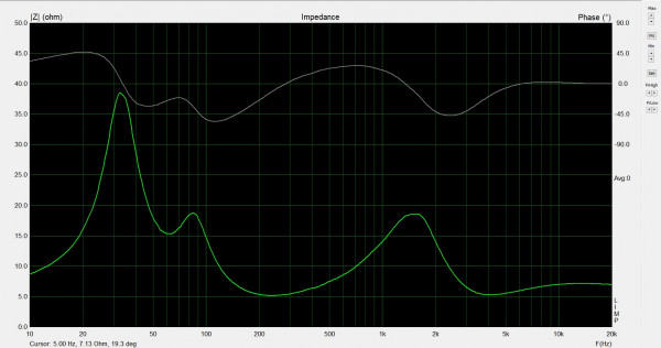

Les paramètres TS je ne veux pas les vérifier sur un HP qui n'est pas a moi.
Coller la masse sur la membrane tout ça quoi j'ai peur de l'abimer.
L'accord est à environ 60Hz évent de Ø38 longueur 130mm.
