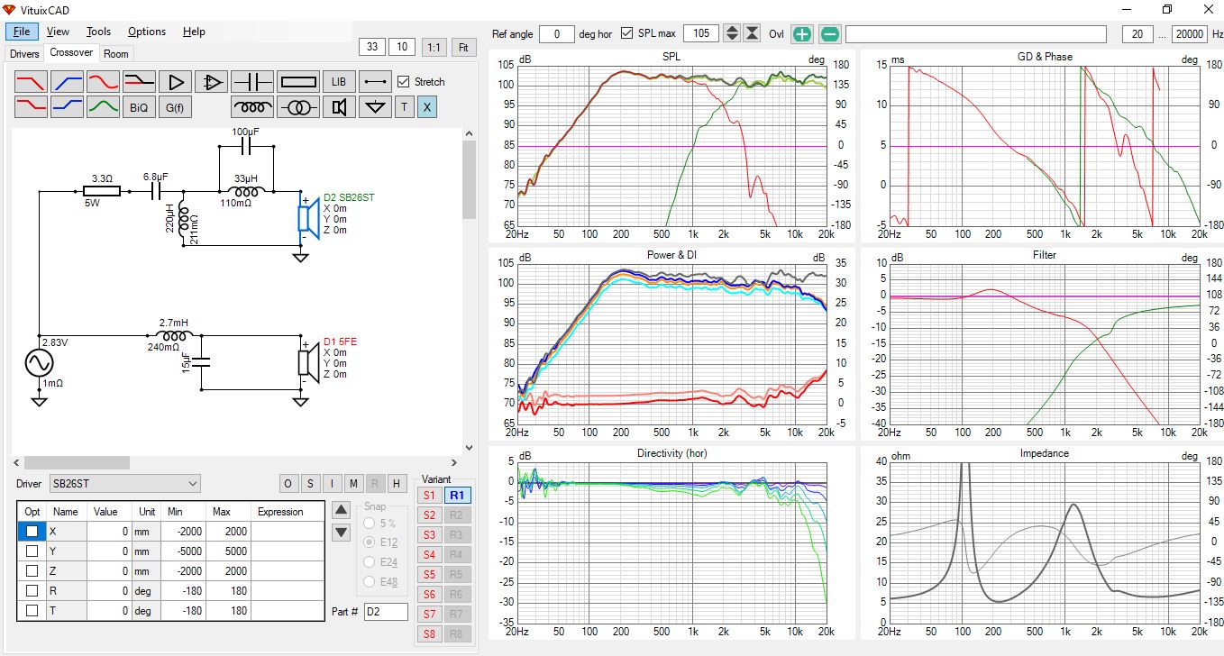

C'est pour rejeter un pique vers les 3kHz.
Je vais tester un autre truc pour la phase, mais demain.

Esscobar a écrit:Elle est vraiment bizarre ta phase dans ta simulation, tu as beaucoup trop de rotation.
Moi aussi je la trouve bizarre mais bon ...

ASP68 a écrit:C'est pour rejeter un pique vers les 3kHz.
Ok, dans ce cas, je vais te proposer des composants pour payer moins cher
Disons 25€
Faut pas tester, il faut bien faire

Je n'ai pas de quoi mesurer le bobinage.
J'ai mis 14 uF car la SCR faisait 14 uF, mais 15 uF passe sans problème.
Pour la R3.3, sur Vituix, j'ai un pic à 50W, d'ou mon choix d'une 25w.
Merci pour ces propositions.

Esscobar a écrit:Faut pas tester, il faut bien faire
Pour l'instant, je ne suis qu'en "phase" développement numérique, donc c'est le moment de tester pour bien faire au réel après.

ASP68 a écrit:Je n'ai pas de quoi mesurer le bobinage.
Très simple, suffit de faire une mesure avec la bobine sans rien toucher, de voir où elle agit. Tu débobines quelques dizaines de tours, tu refais une mesure ... Ainsi de suite, jusqu'à ce que l'action de la bobine soit à l'endroit désiré
Ça permet des économies
Attention souvent VituixCAD surestime les conso, il faut faire cela avec un signal musical et un crest factor adapté
ASP68 a écrit:Pour l'instant, je ne suis qu'en "phase" développement numérique, donc c'est le moment de tester pour bien faire au réel après.
Faut pas s'emmerder, tu fenêtres, ensuite tu appliques le "estimate IR delay" au HP dont le pic d'impulsion arrive en premier et tu appliques la même valeur trouver par l'estimate IR delay aux autres HP et roule ma poule

J'ai repris mes mesures, refait fenêtrage, mise en phase, et tout et tout et .... C'est stricto sensu pareil !
Pour info, j'ai une meilleur mise en phase avec la 14 uF que la 15 uF !

La RF peut-être mais la phase est dans les choux !

Pour mesurer une bobine tu peux utiliser la mesure d'impédance du haut-parleur, tu branches la bobine à la place du haut-parleur.

Dagda a écrit:La RF peut-être mais la phase est dans les choux !
Pas du tout, le reverse est excellent.

Regarde la phase... La rotation est décalée de pas mal et le phase tracking est inexistant

ASP68 a écrit:J'ai repris mes mesures, refait fenêtrage, mise en phase, et tout et tout et .... C'est stricto sensu pareil !
Ta phase c'est n'importe quoi ... T'emmerdes pas et utilises "estimate IR delay", c'est fait pour ne pas se prendre la tête

C'est un bug de vituix.
J'ai recommencer un nouveau fichier (le précédent était bien fait avec estimate IR delay), et c'est tout propre.
PS : En tout honnêteté, estimate IR delay est bien plus pénible à utiliser que ma méthode ! C'est hyper rapide, rien à calculer : on fait un décalage temporel (avec offset t=0) pour s'approcher de la phase mini, on regarde la valeur sur le curseur, on fait exactement le même décalage sur l'autre HP et c'est fini ! Pas de repère à prendre, pas de calcul, rien !
