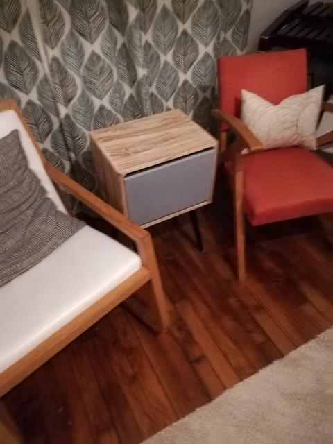

Bonjour à tous je n'ai pas encore eut l'occasion de poster sur ce forum je me présente donc:
Samuel dessinateur de boiserie ,amateur d'enceinte DIY et bricoleur du dimanche.
Frustré par la directivité de mon enceinte centrale je me suis lancé le week end dernier dans la fabrication d'une nouvelle voie centrale en montage d'appolito pour corriger le fameux problème cité plus haut. J'ajoute que comme j'aime bien me compliquer la vie j'ai intégré l'enceinte dans une table basse de chez casa pour le plaisir de la difficulté et surtout par ce que ça permet d'éviter le sempiternel problème de finition de la caisse :).
Les hauts parleurs sont de vieux audax AP130z0 aerogel récupéré d'un montage précédent, le tweeter monacor dont j'ai oublié la référence.
Les deux HP audax sont montés en charges bass reflex séparées de 9.5l.
Voilà quelques photos:
Pas encore eut le temps de faire l'auto-calibration audissey avec l'ampli AV SR-5300 qui pousse tout ça. Je vais prendre le temps de faire ça ce week-end. Pour l'instant ça me parait un peu "boomy".
Sinon vu que je suis lancé j'ai bien envie de faire deux mini enceintes dans des petites caisses de 1.2l je voyais que le dayton RS100-4 s'en sortait très bien en full range. est ce que quelqu'un s'est essayé à l'exercice. L'idée serait de remplacer mes actuels surround très beau et bon mais aussi trop encombrant du moins ça justifie de s'amuser encore un peu ;) .
L'idée est de partir encore avec du casa en espérant que la finition soit raccord avec la table basse:
Petite précision les caisses sont en Paulownia c'est un bois tendre avec un veinage assez sympa. Les caisses que j'utiliserais bien sont les deux petites qui font 17x17x10 cm en 15mm d'épaisseur au jugé. Je me contenterais d'ajouter une façade et un dos de ce que j'ai vu les collage sont plutôt bons.
De manière générale je suis plus bricoleur que sachant du coup je ne sais pas comment filtrer les hp ni si je dois privilégier une charge close ou bass-reflex? (sachant qu'il ne sera pas aisé d'ajouter un évent au vu des dimensions de la caisse. Je vais ajouter un petit schéma de montage plus tard.
Voilà si vous avez des commentaire ou des suggestions je prends bien volontiers :ohmg:

Message » 11 Jan 2019 16:07
Salut.
Dans 1.2l, faudra pas trop demandé de descente, c'est vers les 120Hz en f-3 (filtré en HP à 80Hz en Butt12). Pour ce HP, le filtre est ultra simple (3 composants), je peux le fournir au besoin (le HP étant géré par l'ampli HC).
Il acceptera 30w au Xmax, soit 91dB/2m ou 88dB/3m.
C'est léger ...
En full range, c'est un HP qui marche bien (privilégier le BR dans environ 4/5l), mais en écoute de proximité (-2m), pas trop pour faire un surround.

Message » 11 Jan 2019 16:16
Trop content d'avoir posté sur ce forum !
ASP68 a écrit:Salut.
Il acceptera 30w au Xmax, soit 88dB à 3m.
C'est léger ...
En full range, c'est un HP qui marche bien, mais en écoute de proximité, pas trop pour faire un surround.
Est ce que mon projet est complètement illusoire?
En plan B je peux prendre le grand caisson qui fait environ 8L mais je voulais tester un solution mini. M'enfin d'idée reste d'avoir quelque chose de valable sur le plan audio quand même. Qu'est ce que tu me suggérerais?

Message » 11 Jan 2019 16:34
Pour une petite surround, il faut soit un plus gros HP en clos (en restant sur un LB), soit un petit en BR (sinon il manquera en bas de bande).
J'aime beaucoup le TB W4-1337SDF, un LB qui descend moins que le RS100-4, mais qui propose 3dB de plus que le RS100-4 à Xmax (avec 15w contre 25w !).
Mais je n'ai jamais filtré une enceinte, dans je m’abstiendrais de conseillé la dessus.
Sinon, une petite 2 voies. Plusieurs projet existe.
Faudrait que je fasse des recherche pour mieux aiguiller, mais pas trop le temps tout de suite.
Mais si tu reste sur 1.2l ou 8l, ça va limiter les choix ...
Et quel budget ?

Message » 11 Jan 2019 16:37
C'est léger ...
Cela dit je relis ton post et la pièce d'écoute reste petite ( plus ou moins 4m par 4m) ça reste donc tout à fait valable en tenant compte de tes observations. Tenant compte du fait que c'est un surround 80hz me semble correcte non?
En tout cas merci beaucoup d'aider un béotien comme moi ! :ohmg:

Message » 11 Jan 2019 16:42
ASP68 a écrit:Pour une petite surround, il faut soit un plus gros HP en clos (en restant sur un LB), soit un petit en BR (sinon il manquera en bas de bande).
J'aime beaucoup le TB W4-1337SDF, un LB qui descend moins que le RS100-4, mais qui propose 3dB de plus que le RS100-4 à Xmax (avec 15w contre 25w !). Mais si tu reste sur 1.2l ou 8l, ça va limiter les choix ...
8 litres c'est un maximum je peux aussi réduire le volume de la caisse à 4L si ça marche mieux comme ça

Message » 11 Jan 2019 16:44
Avec 4l, on peut faire des trucs sympa !

Message » 11 Jan 2019 16:50
ASP68 a écrit:Avec 4l, on peut faire des trucs sympa !
Merveille! du coup je peux rester sur le rs100-4 je sens qu ça vas bricoler sec ce week-end :mdr:
