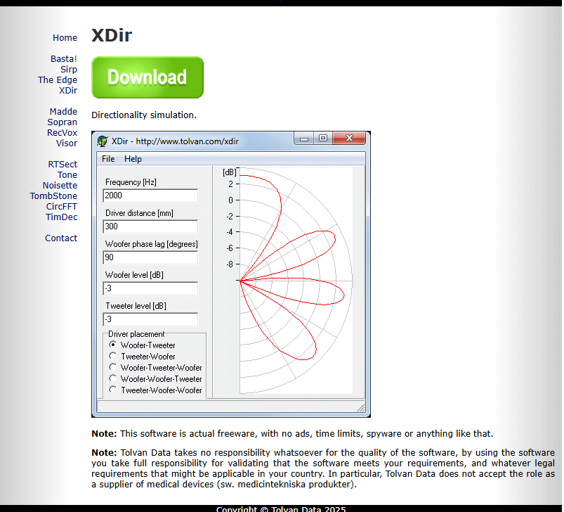

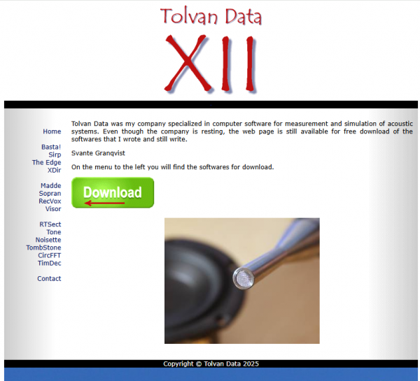

Tonipe a écrit:J'ai un petit outil de calcul, réalisé au départ pour les enceintes home-cinéma, mais qui s'applique aussi à votre cas pour voir les conséquences pratiques.
https://dome-acoustique.fr/php/peigne.php
Il y a aussi les simuators Tolvan data, dont xdir:
