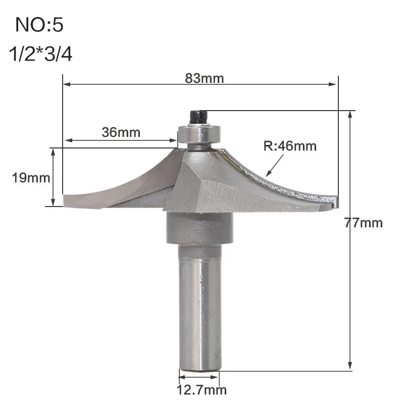

En fait je regarde pour garder une belle continuité des lignes du beaubuche tout en montant le HP par l'intérieur car esthétiquement, je préfère !
J'ai trouvé ce qui suit et avec les cotes de la rainure, je calcule si la fraise efface complètement celle-ci. A priori il semble que non pour celle-ci:
Alors je cherche...
Alors je cherche...

Y'a pas... je trouve pas. Donc, un collage d'une rondelle de valchormat noir dans la feuillure est une soluce, mais je suis pas vraiment fan.. va falloir mettre à l'extérieur ou couper. Mais si je coupe, y'a pas vraiment continuité du beaubuche...
Couper, retourner selon un axe H la planche du 8" et rajouter une ligne horizontale en valchromat noir semble être la solution... Dommage pour la continuité.
L'épaisseur du baffle est donné qq part? en beaubuche ce serait quoi?

30mm.
- ASP68
- Messages: 5003
Merci, ça le fait
