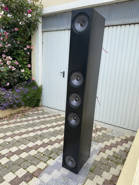

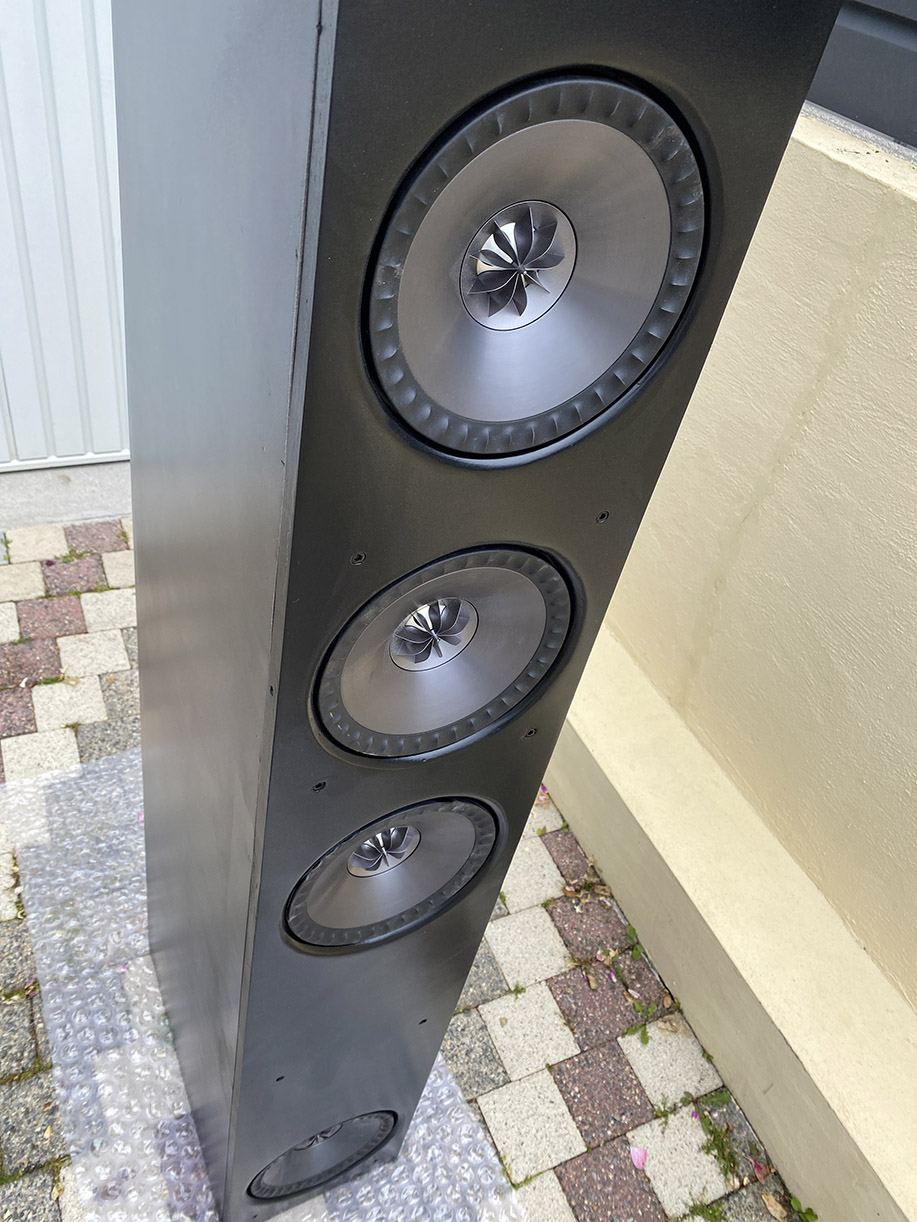

Si correction active, c'est plus simple, j'avais fait une centre pour Igor avec des Coax Kef en clos, la réponse est ensuite ajusté par DSP en FIR.
T'inquiète, je me souviens très bien de cette bête là, qui est plus logeable qu'on le croit, si on a un meuble bas d'au moins la même largeur et un téléviseur accroché au mur, c'est top ... Après ici il y avait l'option enceintes L & R intégrées en plus :lol: .
