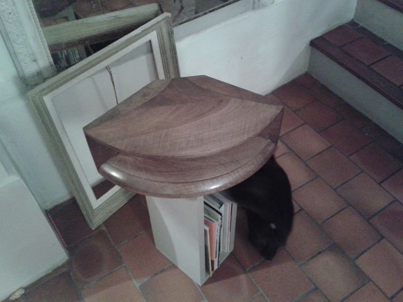

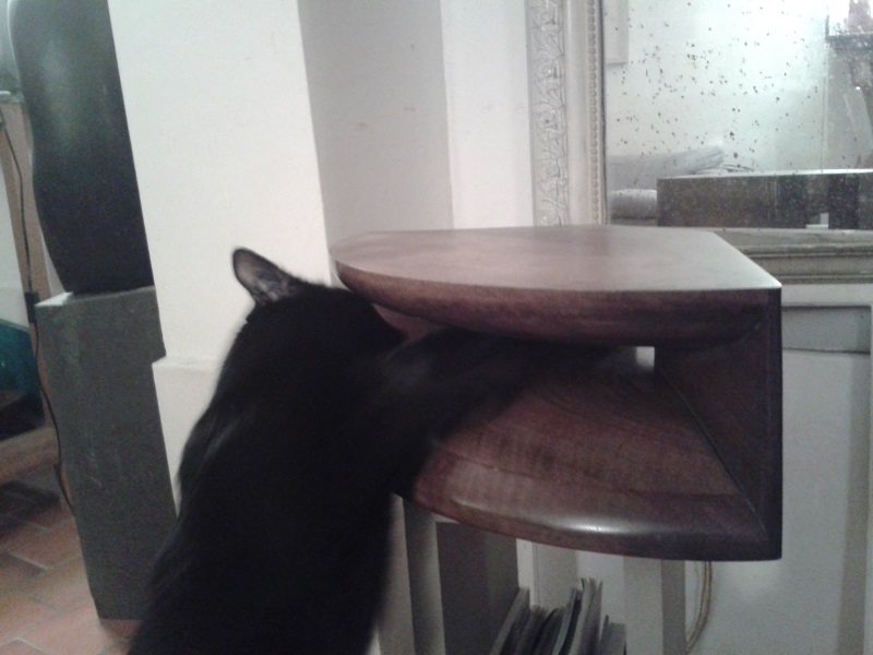

J'ai reçu ça il y a peu, très magnifiquement réalisé. Le chat tueur de suspension et de membrane trouve très malin de fourrer ses pattes au fond de la gorge, un jour il finira en chapka et il fera moins le mariole :lol:
C'est du noyer : c'est bô non ?
Multi-génuflexion pour Le Caribou : :ohmg: :ohmg: :ohmg:

PS: il est superbe ton A-480. Il ira parfaitement avec les sculptures qu'on voit au fond

T'as pas répondu sur l'essentiel : qu'est ce que je fais du chat :lol:
A ben si, t'as répondu ; chai pas si il est comestible ce couillon.
Les mesures sont évidement au programme, mais l'embouchure fait 30x25mm au lieu de 25x25mm, donc il y a un peu de travail pour adapter la pièce de transition carré-->rond, qui doit devenir rectangle-->rond.

perso je comprend pas que le chat soit encore vivant :grr:
il y a un truc qui me chagrine dans ton projet avec ce superbe pavillon, j'ai une paire d'enceinte avec 2 x 8" en // dont celui du bas est coupé vers 300hz en 1er ordre, aussi celui du haut est raccordé à une compression 1"75 à 2k5 et finalement j'ai un tweeter raccordé à 7k. je n'irais pas dire qu'elle est parfaite loin de là mais Comment est il possible de faire une enceinte hifi avec seulement 2 driver ??? par exemple coté basses tu devrais t'imposer 2 gamelles de 8" et ça devrait être un postula pour tout ceux qui veulent du 8" :oops:
pauvre chat, en plus il en prend plein les oreilles, je comprend qu'il s'attaque au pav :mdr:
