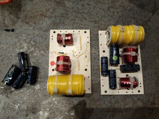

Ils ne sont d'ailleurs pas présents sur les 310 qui sont en deux voies mais uniquement sur le filtre des 320.
Et je me demandais si c'était jouable de mettre les deux condo en parrallèle l'un sur l'autre ?
Car je n'aurais pas la place de les mettre cote a cote.

2 condos l'un sur l'autre ça ne pose pas de problème.
ça pourrait être problématique pour des résistances qui elles, pourraient chauffer.

Merci de ton retour, tant mieux car je ne vais pas trop avoir le choix.
Refaisant la distribution et le circuit de refroidissement de ma voiture en ce moment je n'ai pas eu vraiment le temps d'avancer sur les 320. J'ai quand même pu mettre les filtre a nus mais il faut encore que je retire les résidus d'ancienne soudure et passe un bon coup de propre avant d'y remettre les composants tout neufs.

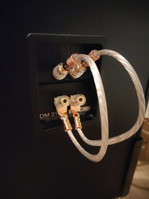

Puis j'ai aussi fait des jumpers avec le même cable que celui utilisé depuis l'ampli et des composants en cuivre.
Je redecouvre les petites 310, j'ai l'impression que le son est plus limpide et qu'elles ont plus de coffre depuis leur refection.
