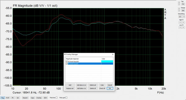

Message » 30 Mai 2020 17:33
tu as raison Nono, évent bouché et donc passer l'enceinte en clos favorise la descente dans l’extrême grave .
Voilà les mesures au point d'écoute :) le gain est important !

Message » 01 Juin 2020 18:01
Et la courbe d'impédance de la charge close.

Message » 09 Oct 2020 17:56
Bon, j'ai ouvert les Fried et mis l'amortissant mousse sur les 4 faces + 75% de laine aérée. :D
Je n'y touche plus, le niveau de grave me va bien. :wink: Merci Nono56.

Message » 10 Oct 2020 9:11
De rien TRACER , j'ai monté plusieurs caisse à base de Bextréne AUDAX en clos et je sais que le grave est présent
Juste un peu "pneumatique", tapotes sur ta membrane avec l'index , tu omprendras

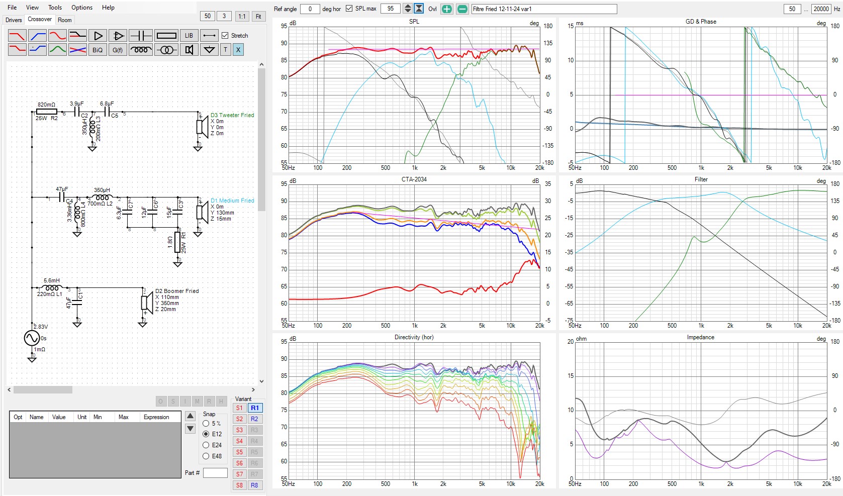

Message » 13 Nov 2024 19:07
Petit retour sur ces 3 voies que j'ai laissé de côté quelques année car elles me servaient de "meuble hifi" :P
En 4 ans Vituix est arrivé et j'ai changé le médium de cette enceinte par un 5 pouces Focal que Rascalito m'a donné.
Du coup j'ai refait toutes les mesures (Impédances qui n'étaient pas bonnes) et axe et hors axes.
J'arrive a ce filtre qui sonne bien:
Je me demandais si la remontée d'impédance du tweeter à 850hz pouvait nuire au HP ou a l'écoute...
J'ai essayé un RLC qui rabote cette bosse et améliore considérablement le phase tracking mais bon si ce n'est pas indispensable...
J'ai une version avec une résistance sur l'aigu de 1.5 au lieu de 0.82 mais bon comme je suis sourd sur les hautes fréquences autant laisser 0.82 :mdr:
la mesure à 1m colle à la simu c'est cool :bravo:
Voilà tralala je sais que ça n’intéresse personne :ane:

Message » 13 Nov 2024 19:12

Message » 13 Nov 2024 19:14

Message » 13 Nov 2024 19:16
la verte c'est la mesure a 1m. la rouge c'est la courbe Vituix importée dans Arta.
je parle de la bosse sur la courbe de réponse du tweeter à 850hz liée à la remontée d'impédance.
