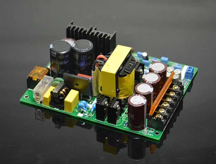

Mon alimentation vient de sauter.... court-circuit sur la sortie auxiliaire.... Elle ne fonctionne plus :-(

Message » 27 Jan 2019 17:43
Voici le tranformateur.
C'est ici qu'il y a eu un problème du le court-circuit. Les fils ont cramé
Image Image
Bizzarement il y a des fils qui passent du primaire au secondaire. Est-ce que cela est en relation avecles 15V de l'alimentations du contrôleur?
LOLO_90

Message » 28 Jan 2019 10:35
Bienvenue au club ! (la mienne à fait un joli "feu d'artifice")
Le vendeur ebay m'en envoi une autre gratos, heureusement elle a tourner 5min sans modif et dès que j'ai monté le son ça "à blasté" :ko:

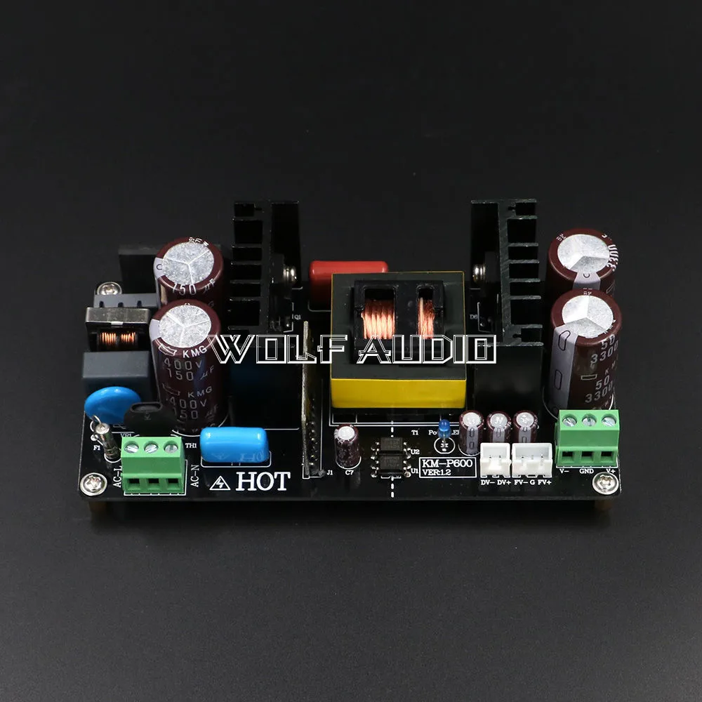

Je pense que ces deux modèles d'SMPS d'ebay pas cher ne sont pas "viable" dans le sens ou aucune protection n'est implémenté, j'en ai trouvé d'autre par contre ou elle y sont :
https://www.aliexpress.com/item/600W-LL ... c8a8fe204e
https://www.aliexpress.com/item/High-po ... c8a8fe204e

Message » 28 Jan 2019 11:22
Alex, tu es sur pour la 2eme? Elle semble être comme la mienne :-D
Après moi j'ai cramé ma SMPS par ma faute :siffle:
LOLO_90
Messages: 93
Inscription Forum: 11 Juin 2014 17:11
Message » 28 Jan 2019 11:42
LOLO_90 a écrit:Alex, tu es sur pour la 2eme? Elle semble être comme la mienne :-D
Oui elle ressemble mais c'est pas du tout la même, le prix en est la preuve ...
Aliexpress a écrit:Integrated over-current, over-voltage, overheating, output short circuit protection, is the best high-end amplifier product
Si c'est par ta faute c'est pas pareil, moi j'ai pas fait de conneries (cette fois ci), comment ta fait ton compte ?

Message » 28 Jan 2019 11:58

LOLO_90 a écrit:j'ai simplement voulu mesurer le ripple de l'alim avec mon oscilloscope mais le +15V et -15V ont fait un court-circuit...
Tu as fait le court jus avec tes petit doigts en manipulant avec les sondes de l'oscillo ?
