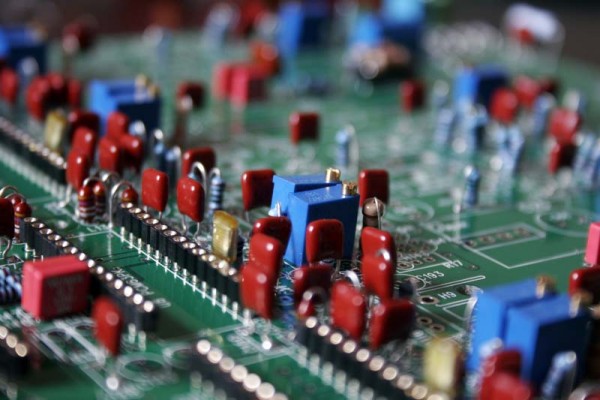

J'ai acquis le kit de Spencer pour le DAC D1V33 issu du fameux D1 de Master Pass. Je me disais qu'il serait interessant de creer un post pour discuter de ce DAC ... en effet, plusieurs personnes de ce forum le construisent aussi. On pourra se filer des coups de main. Et me permettra d'arreter de flooder les autres sujets.
Je commence :
Sur la BOM, il y a des resistance 100k et 100K bien differenciees sur la liste (composants 58 et composants 59). Quel pourrait bien etre la difference ? Il y a des resistances montees horizontalement et verticalement ... c'est peut etre ca ? J'ai pas correle tout les valeurs par rapport au PCB.
Dans le kit il y a quasiment tous les composants mais pas les resistances. Je pensais commander des PRP. Vous allez mettre quoi vous comme resistances ? des modeles exotiques audiophiles ?

Bon, je retrouve les fichiers d'implantation de résistances et je te mets ça en ligne demain.
Pour ma part, j'ai tout acheté et presque tout monté. J'en suis à l'étape 17 du "howto" de Spencer" et j'ai des soucis d'alimentation +/- 5V sur les PCM. :roll:

Message » 01 Nov 2009 0:00
Voilà les captures que j'ai faites...
résistance 2K7-2k2-22R.jpg.zip
(960.15 Kio) Téléchargé 244 fois
résistance10R.jpg.zip
(962.14 Kio) Téléchargé 129 fois
résistances1K5-22R carbone.jpg.zip
(965.78 Kio) Téléchargé 140 fois
résistances10K.jpg.zip
(956.8 Kio) Téléchargé 122 fois
résistances15K1K.jpg.zip
(947.35 Kio) Téléchargé 136 fois
résistances100K.jpg.zip
(960.89 Kio) Téléchargé 132 fois
résistances100R.jpg.zip
(939.89 Kio) Téléchargé 121 fois
résistances120R150R.jpg.zip
(947.08 Kio) Téléchargé 147 fois
breizheau
Messages: 15488
Inscription Forum: 23 Oct 2005 12:30
Localisation: Roanne (42)
Message » 01 Nov 2009 0:05
Ah c'est top top tes fichiers !!
OK donc les 100k et les 100K c'est les memes resistances. Ca va etre bien pratique tes images.

J'avais fait ça pour les 2 du forum qui avaient dans l'idée de faire le DAC aussi.
J'avais noté quelques astuces à faire aussi pour éviter de se faire suer. Faudra juste que je les retrouve.... :oops: Une concernait les potars de 1K côte à côte. Il faut limer les "picots" qui sont sur les côtés car ils sont tellement serrés que ça prend appui sur son voisin et ça les met de travers.
