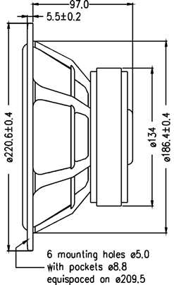

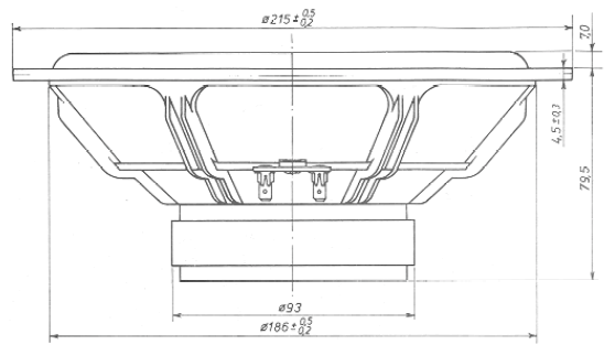

Alors pour ma part je dirai que suivant létat cosmétique et des HPs oui ça vaut le coup de les "retaper".
Ensuite remplacer le Seas d'origine par le CA22RNY il va avoir un problème c'est qu'il ne va pas rentrer dans l'emplacement:
Ensuite n'ayant pas exactement les mêmes caractéristiques (quoique très proche) le filtre n'ira pas parfaitement, pour être au top il faudrait le refaire ...
https://www.toutlehautparleur.com/media ... F-WB-8.pdf
https://www.toutlehautparleur.com/media ... 2RNY-8.pdf
