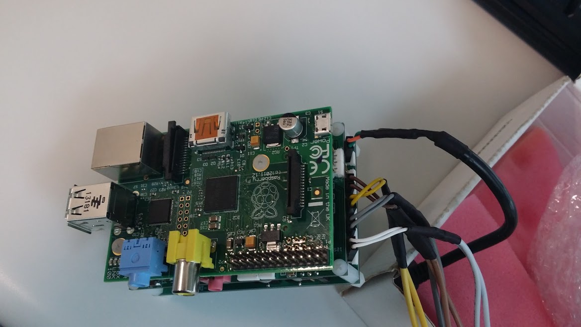

Message » 27 Mar 2014 19:03
J'ai recu mon RPI DAC en debut de semaine.
Premiere connecxion OK, le pi boot, mais comme je fais les test au lab de mon taf, j'ai pas de reseau et j'ai pas pu configurer l'I2S on. J'ai bien essaye a la main via /etc/modules ou insmod, mais rien de concluant... Je vais le configurer chez moi ou tout marche et le ramener pour les test finaux.
Quand les test seront concluant, j'achererai un boitier galaxy, un bouton et un bornier RCA pour integrer tout ca.
Quelques photos.
Sur ces photos j'avais pas encore soude le connecteur P5. Je l'ai soude hier et j'ai tente d'activer la sortie i2s sans succes. Tout sors sur l'hdmi.
Quelques petits inconvenient, ca chauffe pas mal. Il faudra mettre un petit ventilo pour eviter toute surchauffe cet ete je pense.
Si le temps et si les oscillo de courses sont dispo, je ferai quelques test de SNR et THD pour voir ce que ca donne.

Message » 14 Mai 2014 16:03
Bon, ca avant un peu... J'ai recu le tranfo, le boitier et 2 ou 3 trucs de audio phonics, j'ai redemarrer l'ensemble.
Petit stress sur le montage a blanc pour voir si tout marchait:
-J'ai cable le tranfo avec tout, la gaine thermo, pour me rendre compte que ca marchait pas... Apres discussion avec pote et support, et surtout mesure des enroulements du transfo, j'ai retrouve les bornes des enroulement... Pour info c'est un 100VA, 2x9V + 2x15V... ca fait du cable. Je m'en suis sorti en me souvenant que les enroulement d'un transfo doivent avoir une tres petite resistance...
Un fois tout ressoude une seconde fois, je remonte le RPI dac et rien ne sort... Probleme software, je le retourne dans tous les sens, le driver i2s ne sort rien... je patch le kernel, je l'update, je joue avec module.conf... rien. Je met a jour sur la volumio 1.3beta, et a part une pseudo prise en compte des different dac du pi, pas grand chose... Je retourne chez moi (mon bench au lab du taf me sert de ... bench) car je n'ai pas de reseau, je debug... Et puis de retour au lab cet aprem, ca tombe en marche comme on dit ici... J'ai de la data sur l'I2S et hotel california sort des enceinte du lab!!! yess.
