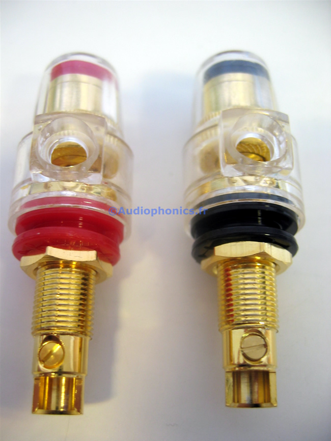

-Et enfin les borniers pour remplacer ceux d'origine quasiment tous foutu (je suis branché en fiche banane du coup mais j'ai un mauvais contact sur le canal arrière droit) :
http://www.audiophonics.fr/bornier-isol ... th=119_195
