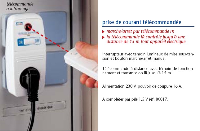

Un peu hors sujet, mais pour profiter d'avantage du Transmetteur, si vous souhaitez acquérir un bidule commandable par IR, simple et pas cher :
Variateur IR :
Dans les magasins BRICOLEX à 35 euro,
ou sur le site de LETSAUTOMATE
http://www.letsautomate.com/10163.cfm?C ... 9d60b1fe5a
ou chez un forumeur de HCFR revendeur "Mario35"
http://www.homecinema-fr.com/forum/view ... #168528318
Interrupteur IR: 17 euro ttc l'unité + 8 € de FDP UK
chez BIOBLOCK.COM
http://www.catalogue.eu.fishersci.com/b ... dll?Browse
http://www.homecinema-fr.com/forum/view ... #168570553
Variateur IR :
chez BIOBLOCK.COM
