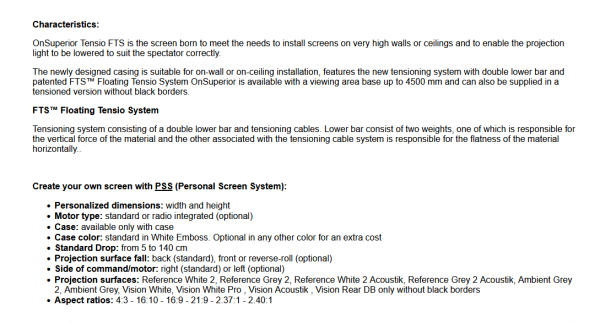

Après avoir choisi un écran ADEO SCEEN :
Screen OnSuperior FTS : boitier qui respire la santé , avec câble/fils de tension
Moteur Standard , commande filaire ( bruit = celui d'un Store banne )
en 3.00m de base
avec une toile Toile Ambient Grey 2 , produit fait pour pièce claire
Il remplace un Extreem Screen Daylight 1.1 Gen2 en 2.70m abimé dut a un dégât des eaux .
Très content de ce dernier , qui fait trés bien son job avec un projecteur JVC NZ-8 dans une pièce à vivre ( séjour )
Déjà je tiens a saluer ADEO SCEEN pour la qualité de l’emballage de l'écran : Cartonnage très renforcé , posé et sanglé sur une palette . :bravo:
Comme m'a vivement conseillé Mr vévé , j'ai fabriqué un support pour recevoir cet écran .
Support en bois massif , plus que solide , fixé au mur + plafond à 2.70 Haut , pouvant largement supporter un poids de + 150kg .
J'avoue , que même préparait au poids sur le papier de l'écran ADEO , il faut bien être deux pour le porter .
L'Extrem Screem , fait tout petit à coté !
Hormis son poids , l'écran est facile de mise en place : 2 platines avec un double système d’accrochage + 4 vis de sécurité supérieur
Les fins de course de la toile sont déjà correcte d'usine .
Une fois déroulé , la toile est tendu parfaitement .
J'ai fait quelques visionnage hier soir pour découvrir les compétences de la toile Ambient Grey 2
Je suis sur quasiment les même réglages sur mon VP .
Le SDR passe nikel
Les formats HDR : HDR10 ; HLG ; DOlby Vision passent parfaitement bien .
Voila pour les premières impressions . :bravo:
Encore merci Mr vévé pour les conseils et travail accomplis ( délais et qualité de livraison impeccable )
Ecran ADEO Screen OnSuperior FTS

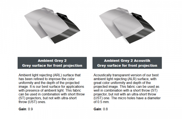

si si :P
le site avec se qui est disponible
https://www.adeoscreen.com/default.php?t=site&pgid=186

Message » 01 Déc 2024 2:23
jacko a écrit:Sur carter enroulable ?
A demander pour cette toile , mais pourquoi pas vue que ce sont eux qui fabriquent

Message » 01 Déc 2024 8:55
L'Ambient Grey 2 existe en version microperforée, mais elle n'est pas disponible sur écran enroulable effectivement.
