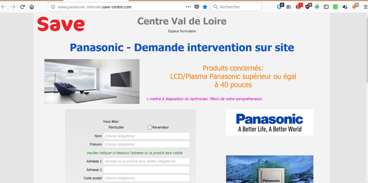

... non seulement je n'ai jamais vu ton défaut auparavant, mais de plus je n'ai jamais vu une ligne Etat8 dont les deux premiers chiffres (maintenances courtes) sont cohérents, et les deux derniers (maintenances longues) complètement irrationnels (sauf si maintenances longues désactivées, comme sur mon Pana, mais pour d'autres raisons) ...
Si tu peux vivre avec ce défaut, c'est à dire s'il ne se voit pas, par ex dans un film/série, alors finalement c'est pas si grave que ça, par contre si tu le vois bien, alors effectivement, le coût de revient d'un changement de dalle (+ MO et déplacement du technico) ne rend pas la solution intéressante, vu la baisse de prix des modèles oled ...
Je ne pense pas que l'on puisse tirer de ta mésaventure, des conclusions sur la fiabilité de l'oled (le mien va sur ses 5 ans, et pas un souci de dalle en vue, mais je ne joue pas du tout, ni ne passe des heures sur des chaines d'info avec logos et bandeau défilant ...)
Tu peux toujours poster ton souci sur le site SAV de Pana en ligne, avec photos, et demander un diagnostic et un devis ...

Merci quand même d'avoir pris le temps de me répondre et se s'intéresser à mon problème, c'est super gentil. Je vais donc m'habituer à voir ce joli quadrillage en attendant de pouvoir changer d'écran quand les finances me le permettrons.

... tu n'as rien à perdre à contacter le SAV de Pana France sur le site dont j'ai donné le lien ...
Ils ont peut-être une explication sur l'origine et la nature de ton souci, ainsi que sur le fait que les maintenances longues ne sont pas prises en compte par le compteur de la ligne Etat8, alors que pas de souci pour les maintenances courtes ...
Tiens nous au courant de la suite ...
