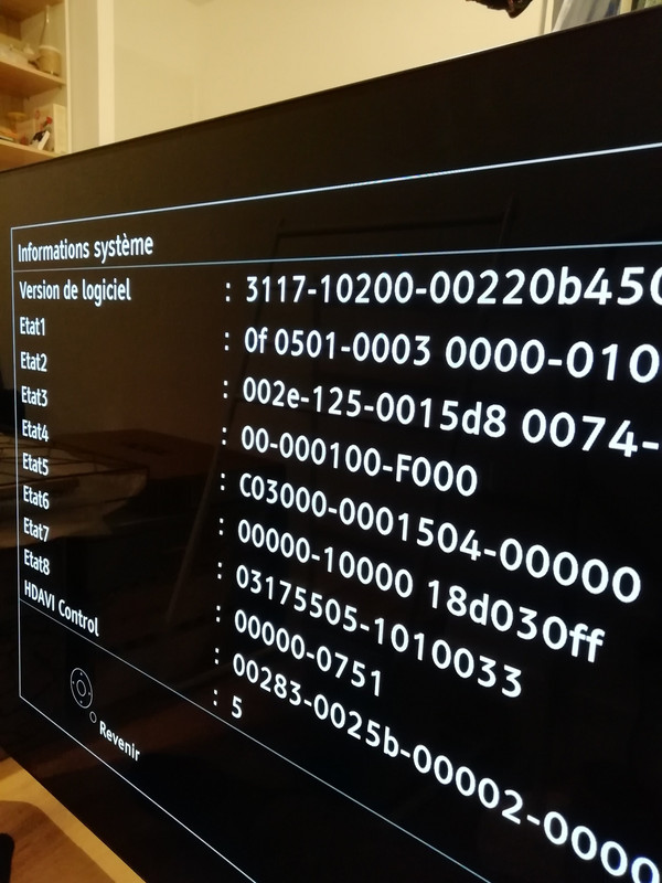

... sans parler du prix, qui est une appréciation perso, si tu peux, et afin d'acheter en toute connaissance de cause, avec la télco :
Menu/Aide/Informations système ...
Les deux lignes importantes sont Etat4 et Etat8 ...
Etat4:
Le premier chiffre après la lettre donne le nombre d'heures de fonctionnement du Pana, et le deuxième chiffre donne le nombre d'allumages du TV.
Etat8 :
Le premier chiffre, en hexadécimal (donc à convertir en décimal) donne le nombre de maintenances courtes de dalle automatiquement déclenchées (toutes les 3h)
Le deuxième chiffre, en hexadécimal (donc à convertir en décimal) donne le nombre de maintenances courtes de dalle ayant abouti, donc sans avoir été interrompues alors que la diode était encore orange et pas repassée au rouge, par ex par un rallumage du TV ...
Le troisième chiffre, en hexadécimal (donc à convertir en décimal) donne le nombre de maintenances longues de dalle (durée environ 80 mn) automatiquement déclenchées (toutes les 1000h)
Le quatrième chiffre, en hexadécimal (donc à convertir en décimal) donne le nombre de maintenances longues de dalle ayant abouti, donc sans avoir été interrompues alors que la diode était encore orange et pas repassée au rouge, par ex par un rallumage du TV ...
Dans cet exemple, on constate que le Pana a 3276 heures et a été allumé 802 fois.
Ligne Etat8 :
001e4 = 484 maintenances courtes de dalle automatiquement déclenchées
001dd = 477 maintenances courtes de dalle ayant abouti ... :cry:
00002 = 2 maintenances longues de dalle (durée environ 80 mn) automatiquement déclenchées
00002 = 2 maintenances longues de dalle ayant abouti
FZ26
Messages: 15701
Message » 17 Déc 2022 11:26
Yes merci....voici une photo du vendeur
Merci de votre aide, c'est sympa.
Par contre je ne comprends pas trop les valeurs, dans quelle fourchette doivent elles être comprise ?
Pour celui là état 8 :
00283=643
0025b=603
Bien ou pas bien
