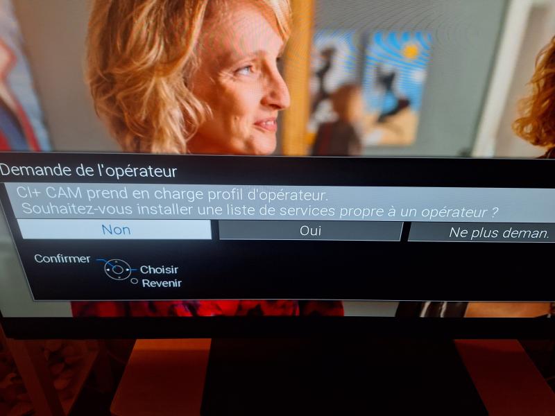

J'ai le panasonic tx55gz950. Pour avoir les chaines tv, je passe par le satellite (5 Ouest). J'ai bien toutes les chaines de ce sat et notamment celles cryptées Fransat, lorsque je mets dans le port pcmcia, mon module neotion fransat. Et donc notamment les fameuses chaînes uhd de France Television. Sauf que à chaque fois, j'ai le message suivant:
J'ai beau appuyé sur non ou ne plus me le demander, à chaque fois ce même message à l'ouverture de la tv!
Si je dis oui, j'ai bien les chaines fransat via le module mais plus les chaines uhd de france télévision et je ne peux pas zapper, comme sur mon ancienne tv samsung des chaines du modules au chaines du satellite!?
Y a t'il une manipulation à faire via le menu de ma tv?
Merci.
